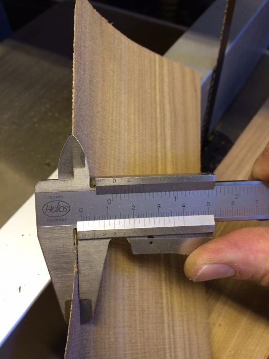

Jetzt ist meine Bandsäge komplett mit neuen Führungen ausgestattet. Die unteren Monopol-Führungen hatte ich schon gezeigt. Ich bin vom Ergebnis begeistert. Sauber eingestellt konnte ich am Anschlag von einem Stück Rüster eine Scheibe abschneiden, die überall nur einen knappen Millimeter dick ist. Die Säge ist wie verwandelt. Fairerweise muß ich sagen, dass ich mit den alten Führungen passable Ergebnisse erzielen konnte. Allerdings war das Einstellen sehr fummelig. Ich habe die Führungen dann durch Auftrennen von Frischholz ruiniert.
Mit den Hema Führungen kann man aus einer einfachen Holzkraft 351 eine gute Bandsäge machen. Ich suche jetzt eine ältere Bandsäge mit etwas mehr Leistung und Schnitthöhe. Irgendwann werde ich sowas in der Nähe finden. Dann müssen die Hema-Führungen nochmal umziehen.
Jürgen

das nenn ich ein Sägefurnierblatt. Mit welchem Sägeblatt, Breite und Zahnteilung hast Du geschnitten und ist das an einem herkömmlichen Anschlag vorgenommen worden? Wie verhält sich die Säge, wenn Du ein unruhigeres Holz mit "Holzfehlern" schneidest? Der Rüster sieht ja sehr gleichmäßig aus. Aber das Ergebnis ist schon sehr beeindruckend und muss erst einmal so hergestellt werden.

Ich habe ein neues 16mm breites zahnspitzengehärtetes Band von Hema verwendet. Die Teilung hab ich nicht im Kopf. Ein scharfes Band ist für einen graden Schnitt immer wichtig. Astiges Holz habe ich nicht probiert, das kommt noch früh genug ud damit wollte ich das neue Band nicht gleicht traktieren. Allerdings verwende ich meistens Hartholz, das von Haus aus homogener ist.
