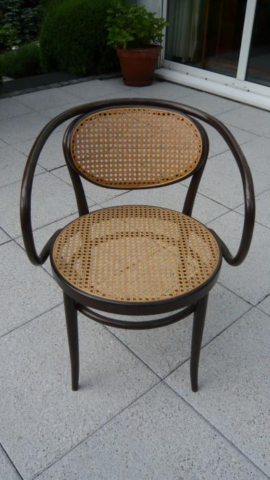

Re: Rundstabfräse für gebogene Hölzer *MIT BILD*
da ich demnächst das Gleiche oder ein ähnliches Problem haben werde,
ersteinmal zur Klärung: Meins du sowas:
ich möchte dieses Rückenteil formen, fräsen, nuten ....
Ein kühnes Unterfangen aber das schreckt nicht ab ;-))). Meine Tochter hat im letzten Sommer (studienbedingt) das Werk der gebogenen Möbelstücke in Frankenberg besucht.
Sie berichtete mir das diese Rückenteile aus Schichtholz geleimt sind.
Dies ist die Urform der Thonetstuhlkonstruktion was ich im Thonetmuseum in Boppard erfahren habe.
Bliebe also NUR noch das Fräsen.
Werde auf jedenfall über meine Ideen berichten.
Michi grüßt Michl,
Denn Schreiner biegen und fräsen auch feiner
Es ist schön nicht allein mit seinen Problemen zu sein.
