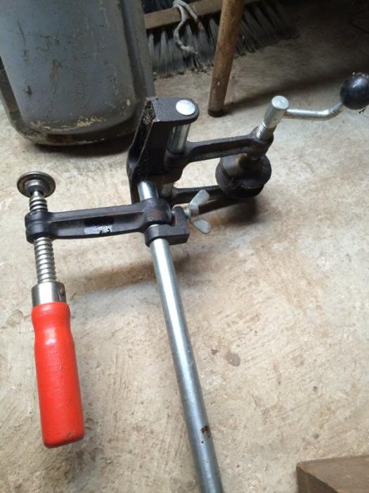

in dem Fundus aus dem ich Handwerkzeuge gekauft habe, gibt es auch noch Zwingen mit denen ich nichts anfangen kann. Was macht man mit folgender Zwinge?

ich kenne diese Zwingen aus der Wagnerei. Der Hebel mit dem roten Griff muß aber auf die andere Seite gedreht werden. Dann wird ein Kantholz mit der Kurbel festgespannt und dann gegen ein Querholz gespannt.

Wenn der Spindelarm um 180° geschwenkt wird können zwei Werkstücke
in T-Form zusammengespannt werden.
