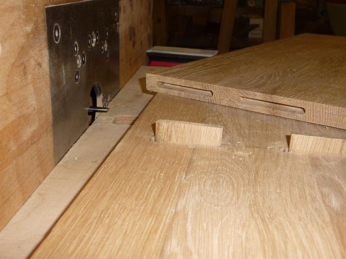

Ich hab diese Position schon oft genutzt, einige Bilder:
Auf dem Bild Nr 11
Hier kopiere ich die äußere Form ab, das geht natürlich flach liegend wohl am besten, unterhalb des Fräsers ist der Kopierfinger.
http://www.woodworking.de/cgi-bin/holzbearbeitungsmaschinen/webbbs_config.pl/md/read/id/62616
Hier die Verbindung der Zwischenwände am Korpus meiner Küche, die 6mm Nuten in die Zwischenwand (oben liegend) fräste ich liegend, an entsprechenden Markierungen drückte ich die Wand Stirnseitig in den Fräser bis Anschlag, dann die Querbewegung bis zur nächsten Markierung, ich muss natürlich aufpassen, dass der Spandruck nach unten geht, also von links nach rechts.

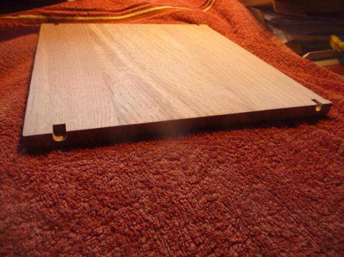

Hier die kleinen Taschen an Einlegeböden, ich setze auf der entsprechenden Seite einen Anschlag, schlage den Boden daran schräg an und drücke dann den Boden nach unten, bis er aufliegt, der Spandruck drückt dabei gegen den Anschlag.
An allen Teilen die Stirnseitig bearbeitet werden, kann man so gut fertigen, das Teil liegt in seiner stabilsten Position.

danke für die Bilder plus Beschreibung. Respekt, Du hast Deinen Weg gefunden, die Aufgaben zu lösen!
Vielleicht darf ich aber doch noch etwas dazu anmerken:
Die Nuten im Hirnholz schneide ich grundsätzlich mit einem Scheibennutfräser auf dem normalen Frästisch.
Scheibennutfräser
Schlitze - hier für Lamellos, geht für lose Federn genauso gut
Die Scheibennutfräser und ich - wir sind ziemlich gute Freunde. :-) Ich habe welche von 2 bis 6mm Stärke, auch kombinierbar. Durchmesser 47,6 mm dreischneidig.
Die Taschen würde ich ebenfalls auf dem normal stehenden Tisch schneiden. Mit einem Nutfräser, der zur Hälfte des Durchmessers im Längsanschlag versteck ist. Das Bauteil wird von oben abgesenkt, rechts und links sowie rückseitig mit Anschlägen abgestützt. Das kann nicht weg! Dazu habe ich jetzt kein Photo. Vorteil: Praktisch 100% Spanabsaugung durch den Längsanschlag.
Einwände nehme ich gern auf!

Hallo Rolf
Wie man sieht, es führen viele Wege nach Rom, also keine Einspruch, so geht es natürlich auch, ist sogar einfacher, ich kann mich erinnern, die kleinen Einfräsungen an den Einlageböden und das anbringen der Nuten in die Zwischenwände, hab ich beide bei gleicher Tischposition gefertigt, beide mit dem 6er Fräser, könnte sein, das ich so zu dieser Art der Fräsung kam, ich gebe zu ein weniger gutes Beispiel, denn Deine Art wird durchaus auch von mir genutzt, hab ich auch schon öfters gezeigt.
