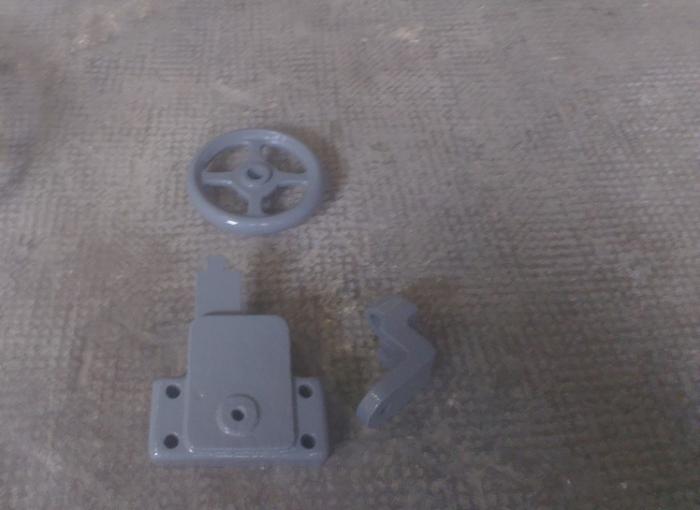

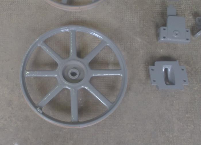

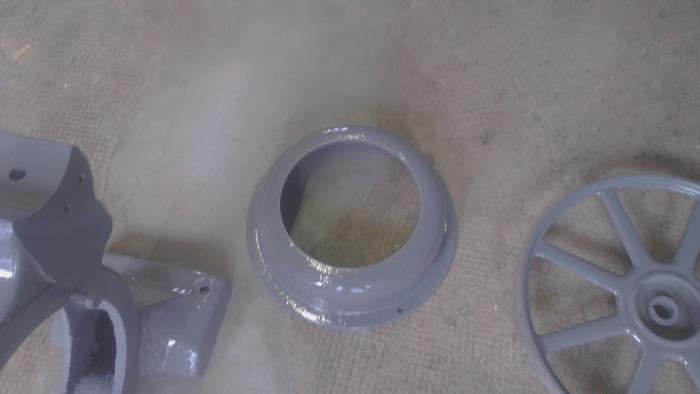

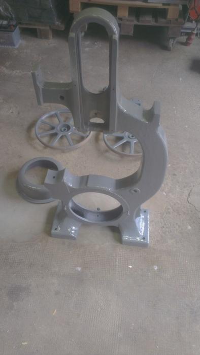

Stefan D
Beiträge: 15
Registriert: Mi 30. Jan 2019, 13:02
Re: Flott Bandsäge - Farbwahl *MIT BILD*
Beitrag von Stefan D »
die Bandsäge macht Fortschritte und ist vom Sandstrahlen und lackieren zurückgekommen.
Das wollte ich Euch nicht vorenthalten.
Der Rahmen:
Die Räder und Motorabedeckung:
Kleinteile:
