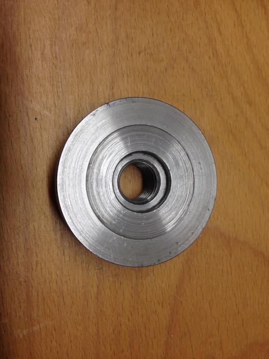

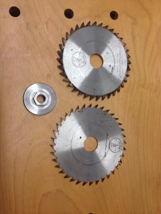

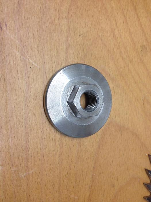

sicher das deine Nutsäge aus HSS ist?
Meine Ulmia Nutsägen (4 und 8 mm) sind aus CV Stahl.
Die haben schon einige Zinken gesägt und bräuchten mal etwas pflege wie ich gerade festgestellt habe.
Die haben beide eine 30 mm Bohrung und dazu gehört diese Flanschmutter:

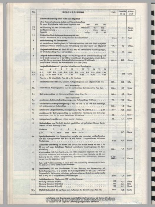

In der BA bzw. Ersatzteilliste findest Du noch einige Infos:
Auch wenn Dir das bei Deiner Fragestellung nicht wirklich weiter hilft, wünsch ich Dir viel Erfolg.
Gruß Daniel
