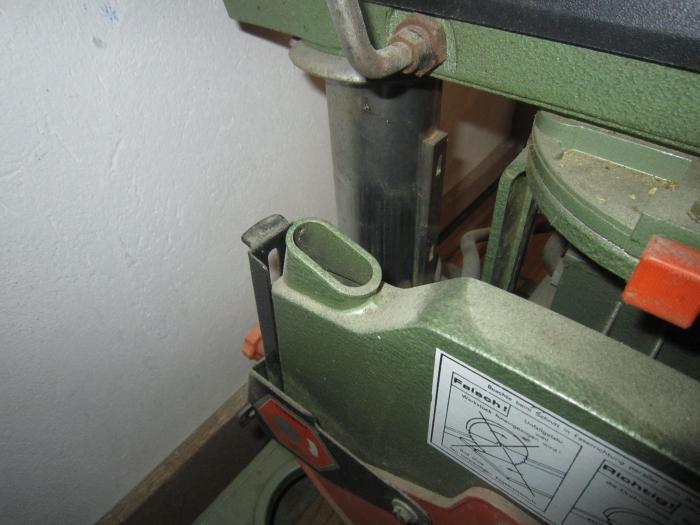

Nun habe ich die nächste Frage an Euch. Es geht dabei wieder um die Radialarmsäge von Dewalt / Modell DW 125. Und zwar um den Absauganschluß am Sägeblattschutz.
In der Regel sind doch die meisten Anschlüße an Holzbearbeitungsmaschinen rund. Aber an diesem Gerät ist er oval ?!
Wie habt ihr Eure Absaugung daran befestigt? Gibt es vielleicht einen passenden Adapter, oder habt ihr euch diesen selber hergestellt?

Ein Bild des Anschlusses mit ein paar Maßen würde es einfacher machen, dir ev. zu helfen.
Womit willst du die Säge absaugen: Werkstattsauger oder Absauganlage?

Alles klar, habe ich soeben abgemessen:
Außenbemaßung: 48mm x 25mm / Innenbemaßung: 41mm x 18mm.

Achso - ich vergaß zu sagen... Ich hätte die Möglichkeit über eine Anlage die Späne abzusaugen, Standardmaß des Absaugschlauch´s 10 cm. Dankeschön!

Mit der Absauganlage wird das wohl nicht funktionieren:
41x18 mm sind 738 qmm
ein 38 mm Industriesaugerschlauch mit Innendurchmesser 35 mm hat 962 qmm,
an einem 100er Schlauch (7.854 qmm) kommt bei der Reduzierung nichts mehr an.
Mit einem Stufenadapter wie dem von Kärcher
(z.B. Kärcher 5.453-042 Absaugadapter von DN 26-36 DN 35) o.ä.
würde ich mal versuchen ob dir das von der Absaugung reicht.
Hauptsache aus Hartgummi, dann passt es auch bei ovalen Anschlüssen.

Hallo Zedrik,
der Außendurchmesser von 48x25mm entspricht einem 40mm Schlauch, wenn dehnbar würde auch 38mm passen.

Vielen Dank erstmal für diese Vorschläge!
Ich werde es mal mit´nem 40ér Schlau probieren, da müsst ich noch was rumliegen haben.
