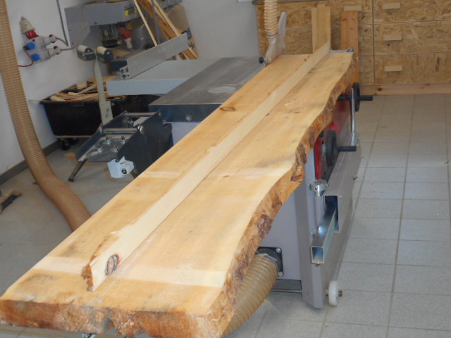

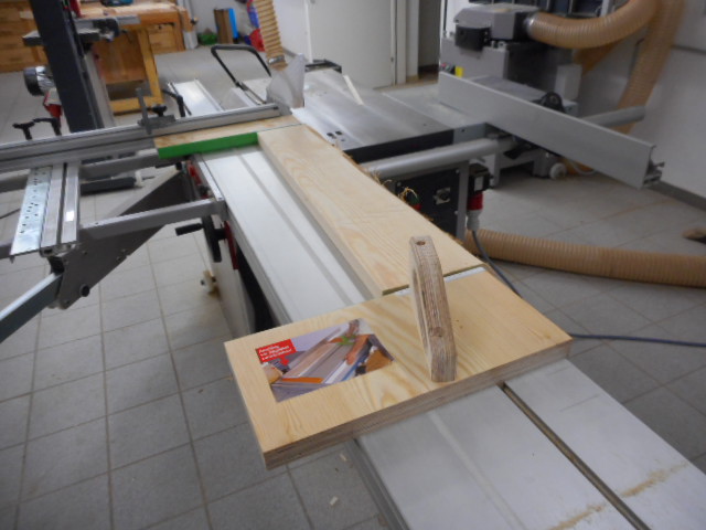

Das Ausgangsmaterial
Ich liebe heimische Hölzer. Als mein Freund einen neuen Tisch brauchte, wurde es ein Tisch aus Kiefer. Die Abmessungen: 195 x 95 x 4 cm für die Tischplatte, die Beine aus 3 cm starke Hölzer.

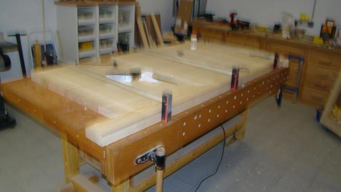

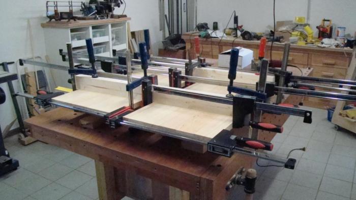

Aus 5 cm Bohlen wurden Lamellen geschnitten und verleimt, die verleim Regel wurden beachtet. Da es einfacher war wurde die Platte in zwei Etappen verleimt.
Leider ist das Bild etwa unscharf, aber man sieht, MAN kann nie genug Zwingen haben.

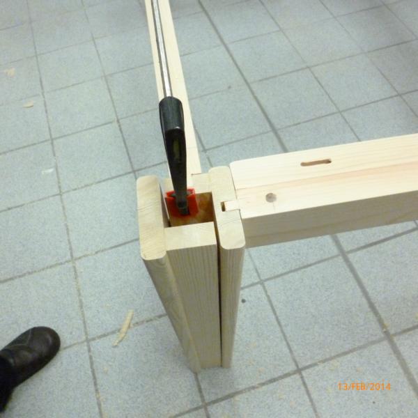

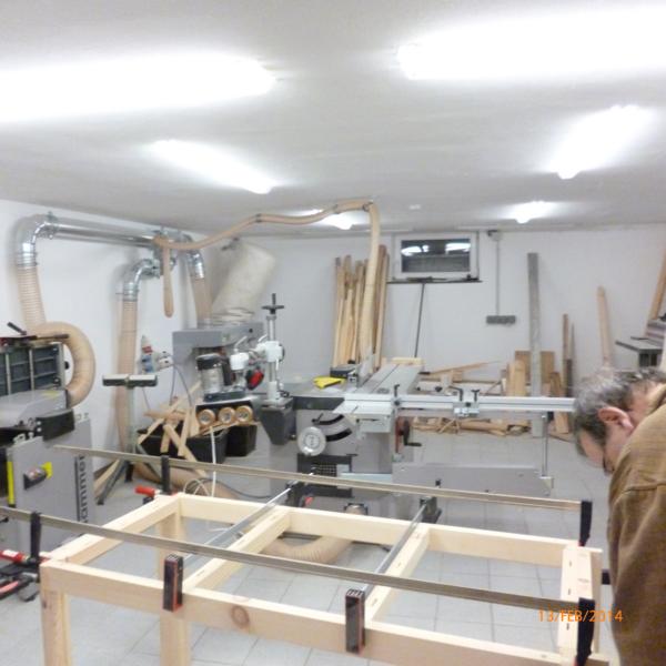

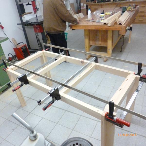

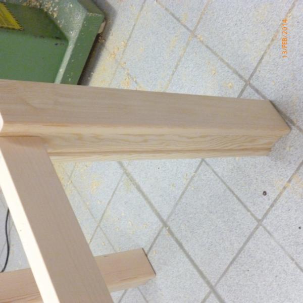

Die Querzargen wurden mit Langlochbohrungen versehen und mit Schlitz und -zapfen mit den Füßen verbunden. Als zusätzliche Sicherung sind je Zarge zwei 90 x 6 mm Schrauben durch das Bein eingeschraubt. In jeder Zarge wurden 70 mm vom Rand ein Dübel 12 mm gesetzt.
Die Füße wurden als Halbschale gefertigt und mit Lamello fertig verbunden.

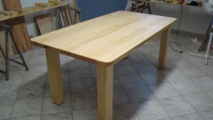

Fertiger Tisch

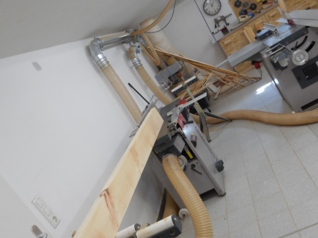

Für das Abrichten langer Werkstück kann ich Dir als Zubehör für Deine Hobelmaschine die Tischlängerung für den Zuführtisch empfehlen. Die ist meines
Wissens nach momentan im Weihnachtsangebot. ;-) Ich habe mir vor Jahren das Profil gekauft und den Stützfuß selber gebaut.

Der fertige Tisch

Eine Sach ist mir aufgefallen, auf dem letzten Bild mit dem fertigen Tisch wirken die Beine sehr wuchtig, ich versuche das immer etwas schlanker zu gestalten, oder liegt das einfach an der Perspektive?

Die Platte besteht aus ca. 16 cm breiten Lamellen, diese wurden zur Stabilisierung mit Lamellos oben und unten ca. alle 50 cm verbunden. Die Korpuszwingen von Feine Werkzeuge leisteten guten Dienst.
Nach dem Verleimen wurde mit den Hobel egalisiert und bis Korn 180 geschliffen.
Keine Gratleiste und keine Klötzchen, sondern Langlöcher in den 4 Querzargen, Platte wird mit Schrauben stabilisiert.
Höhe der Zargen 10 x 4 cm.
