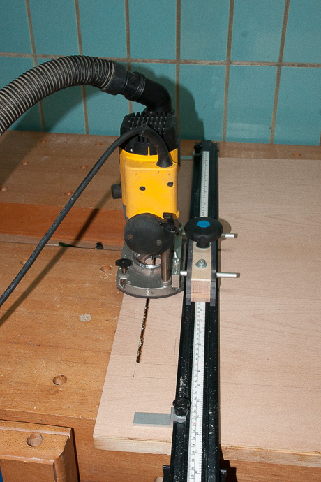

Zum Schneiden wurde ein 6mm starker Vollhartmetallfräser in die DW 622 eingesetzt und an der Fräse der Führungsschienenadapter montiert. Führungsschienen: Progrip bzw. Varijig. Mit vier schienengeführten Schnitten wird die Öffnung hergestellt.

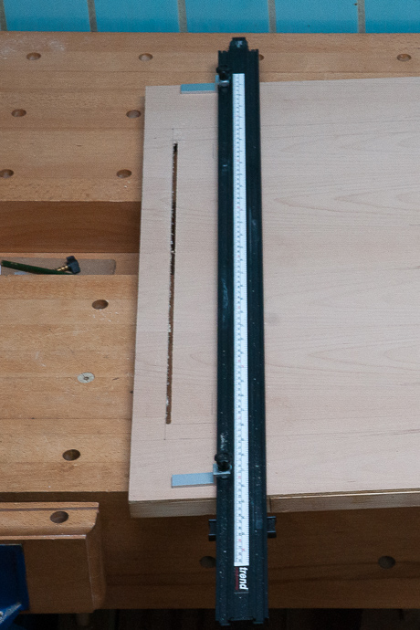

Führungsschiene anklemmen - Fräse daran für den ersten Schnitt führen

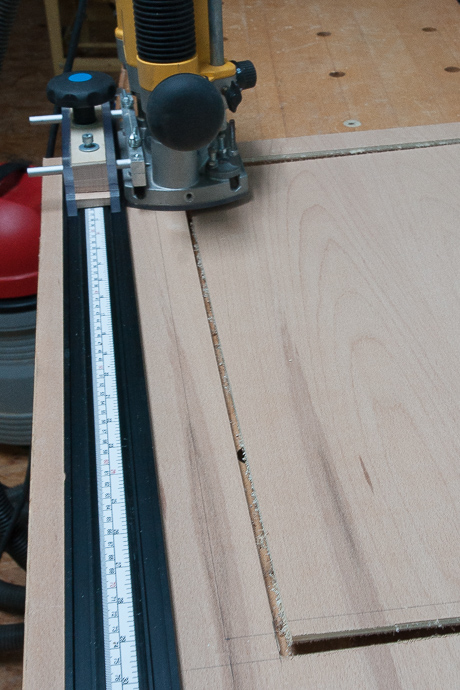

Der zweite Querschnitt wird genauso hergestellt.
Progrip/Varijig-Führung mit Endanschlägen
Die Endanschläge begrenzen den Weg der Fräse.

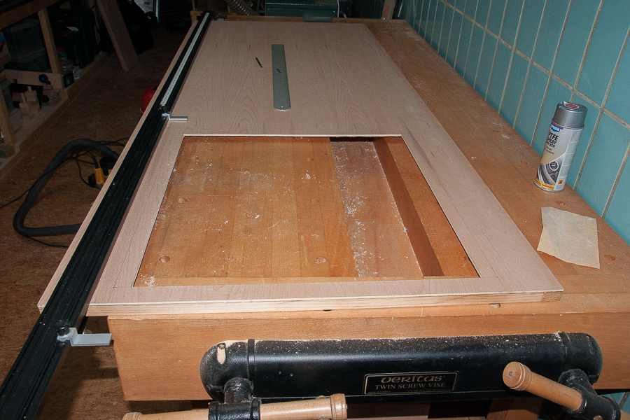

Für die langen Seiten der Platte braucht es eine lange Führung, auch wenn der Schnitt nur 60 cm lang ausgeführt wird. Die Schiene muss ja an den Kanten der Platte geklemmt werden. Mit der um die 280 cm langen Führung kein Problem.
Mit der langen Führung werden die anderen Seiten des Ausbruchs geschnitten.
Auch hier der zweite Schnitt in dieser Richtung, dann ist der Ausbruch fertiggestellt.
Die Öffnung ist hergestellt.

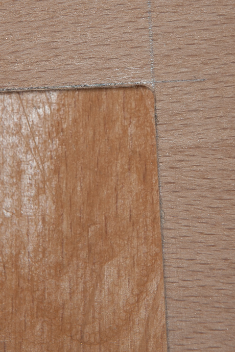

Die Ecken sind etwas rund
Die Verrundung der Ecken ist wegen des kleinen 6mm - Fräsers gering. Bei Bedarf nacharbeiten. Auch das ausgeschnittene Abfallstück hat ohne Nacharbeit saubere, gerade Kanten, kann ggf. anderweitig verwendet werden.
