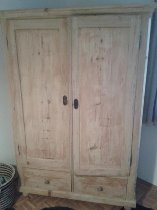

ich hab diesen Bauernschrank etwas hergerichtet aber habe jetzt das Problem, dass die rechte Schranktüre nicht bündig schließt.
(sorry für die schlechte Qualität)

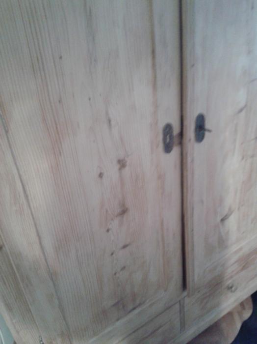

Die rechte Schranktüre hat wenn sie oben anstößt am unteren Ende einen Spalt von ca 1,5cm.
Kann man das irgendwie wieder beheben?
Zu erwähnen ist noch, dass das obere Fitschenband des rechten Türe sehr locker ist und dass der Schrank die letzten Jahre ohne linken hinteren Fuß auskommen musste, da dieser gefehlt hat. An dieser Stelle war der Schrank zu gering unterlegt.
Danke und Viele Grüße
Linus
Beiträge: 1692
Re: Verzogene Schranktüre
Hallo Linus,
das sieht nach einem anspruchsvollen Patienten aus.
Die Biegung bekommt man vermutlich nur durch entsprechende Spannung zurück bzw. auf ein verträgliches Maß reduziert. Du könntest die Türe für lange Zeit außerhalb des Schrankes gegen die aktuelle Richtung verspannen und dabei eventuell auch mit Feuchtigkeit arbeiten. Ohne Erfahrungswerte könnte das aber auch gehörig in die Hose gehen.
Je nach Art der Verzugs kann man auch auf der Innenseite eines oder mehrere Stahlseile spannen und mit Keilen, die unter das Seil geschoben werden, den Druck auf die entsprechenden Stellen bringen. Auch das ist aber ziemlich aufwändig, wenn es nicht von außen sichtbar sein soll.
In deinem Fall würde ich mir überlegen, die verzogene Türe neu zu fertigen.
