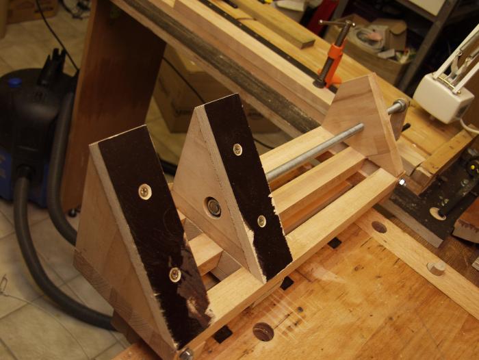

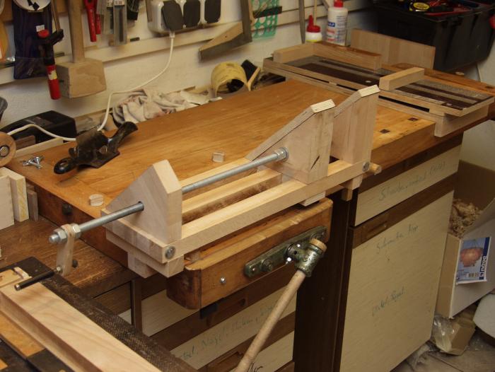

und einem ordentlichen Blockhobel hab ich 4 solcher Leisten in ein paar Minuten präzise fertig...
