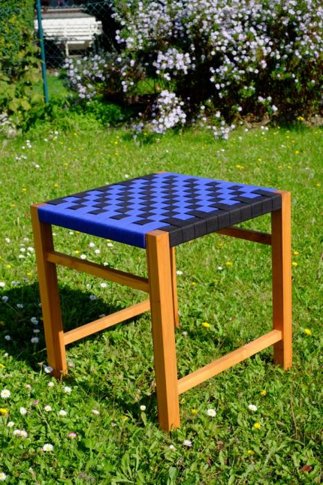

ich habe den Hocker FK03 von Ferdinand Kramer nachgebaut, mehr Infos zu FK findet ihr hier:
http://pure.imm-cologne.de/2012/05/e15-ferdinand-kramer-reloaded/

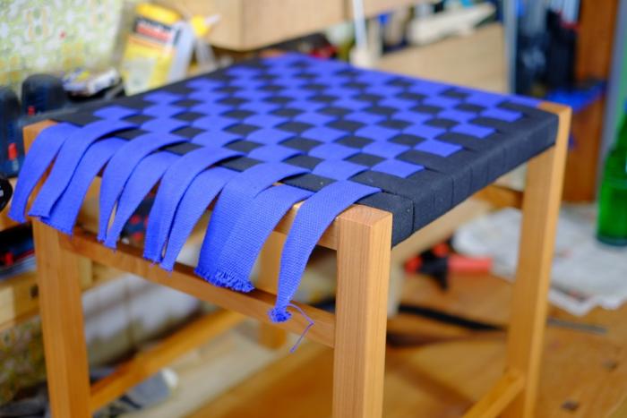

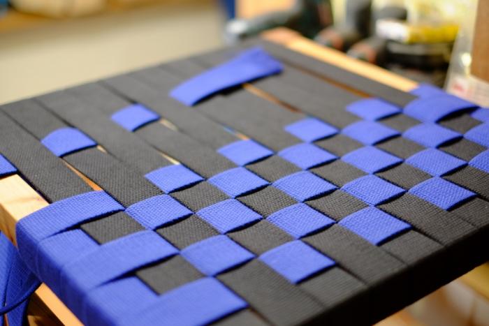

Die Maße habe ich etwas geschätzt, den Hocker habe ich aus Kirschholz gebaut und die Bespannung von 38 mm breiten Baumwollbändern durchgeführt. Das Gestell wurde mit Dominos verbunden.
Anbei ein paar Bilder:

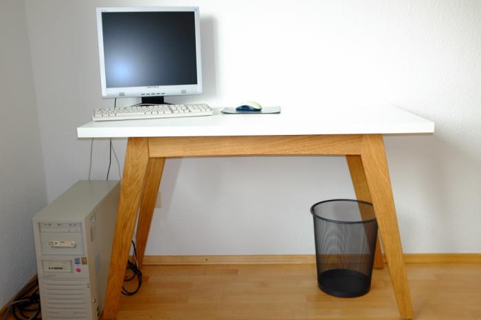

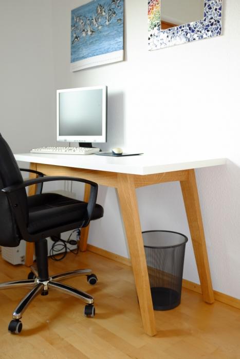

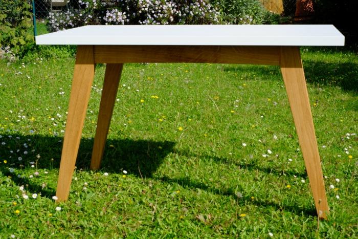

Meine Tochter brauchte noch einen kleinen Schreibtisch. Da ich noch etwas Eichenholz übrig hatte habe ich das Tischgestellt wie mein Estisch gebaut. Die Füsse und die Zarge wurden mit Schablonen am Anlaufring gefräst. Die Verbindung der Zarge mit den Füssen wurde mit selbsthergestellten 50 mm breiten "Dominos" hergestellt.
Da ich nicht mehr genug Holz für die Tischplatte hatte, kam ein günstige Alternative aus einem schwedischen Möbelhaus zum Einsatz.

Hallo Frank,
schöne Sachen hast Du da gebaut, vielen Dank fürs Zeigen.
Die "selbstgemachten Dominos" nennen sich eigentlich falscher Zapfen, eine klassische Holzverbindung.

beide Möbel sind gut gelungen:
beim Hocker ist der farbliche Kontrast der "Baumwollbänder" (?) gelungen!
Wo und wie hast Du die bezogen?
Beim Schreibtisch ist die Mischung klassisches Gestell und moderne Platte auch gelungen!

Hallo Volker,
die Bänder habe ich bei
www.baender24.de
bezogen, gibt es in verschiedenen Breiten und Längen.
