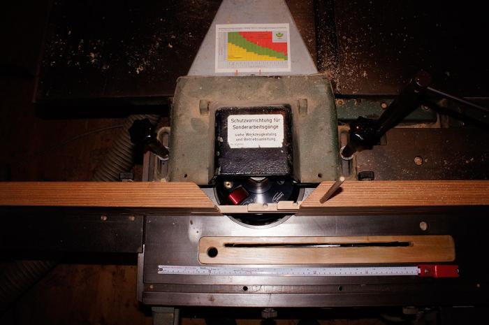

Ist der Integralanschlag ein Eigenbau?
Wenn ja kannst Du genauere Details erklären?
Hast Du Detailbilder.
Gruß Dominik

Der Anschlag ist selbst gebaut - ja. Ich lad Euch noch ein paar Bilder hoch. Er besteht aus Multiplexplatten in die ich einfach Gratnuten gefräst hab. Die Leisten sind quasi ähnlich wie Gratleisten geformt und können durchgeschoben werden. Hinten und vorne an jeder Leiste ist ein Loch zum feststellen der Leisten mittels Rundstab der von oben eingeschoben wird. Weil die Langlöcher in meinem Gußschutz recht kurz sind hab ich zwei Löcher nebeneinander gebohrt um die Multiplexplatten an den Gußschutz zu schrauben. So kann die Schraube in das andere Loch gesteckt werden und ich hab mehr Spielraum. Die Schrauben sind Schloßschrauben. Bin recht zufrieden mit dem Anschlag, würde aber nächstesmal warscheinlich versuchen die Leisten doch noch etwas enger zusammenzurutschen und vermutlich ein härteres Holz für die Leisten verwenden - z.B. Zwetschge. Dann könnte man die vielleicht auch noch dünner machen.
