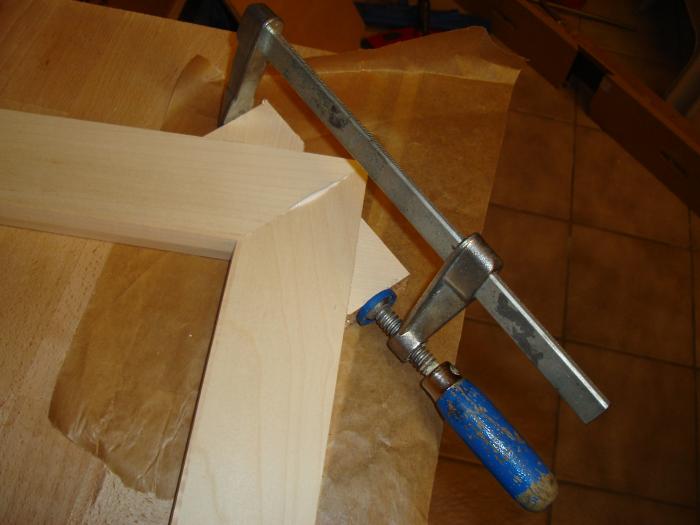

Re: Doppelseitiges Klebeband entfernen *MIT BILD*
Ich klebe Schablonen immer mit ein paar ganz kleinen Leimpunkten (5min Weissleim). Das hält prima und man löst die Schablone durch seitliches Weg-Klopfen mit einem Holzstück.
Idealerweise hat die Schablone ein Holz, das weicher ist, als das Werkstück - dann bleiben nur Rückstände der Schablone, die man mit dem Hobel ganz leicht entfernen kann.
Ich verwende meistens Tischlerplatte oder einfaches Sperrholz.
Ach Gehrungsverleimungen mache ich mit angeklebten Holzresten (siehe Bild).
Gruss,
