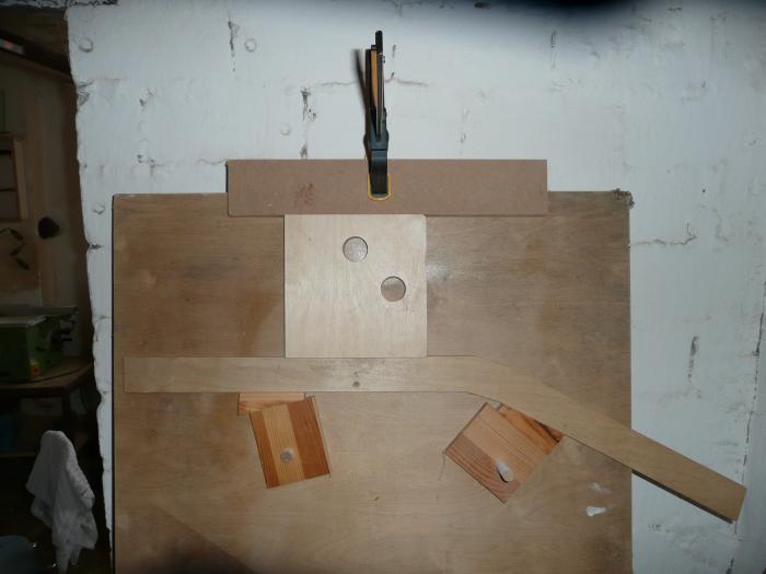

Re: Jetzt mache ich mir aber mal Luft.... *MIT BILD*
Hallo Rolf,
es zu beschreiben ist etwas umständlich. Ich habe mal ein Foto gemacht.
Ich habe mal den Stuhl von Guido Henn nachgebaut und irgendwo, vielleicht in der Beschreibung davon selbst, diese Art der Klemmung gefunden.
Die Schablone für den Stuhl sieht man, die Klemmung selbst war aber etwas anders, da war noch von der Sitzfläche eine Gehrung. Das Prinzip sollte aber erkennbar sein.
Hat gut funktioniert und ich habe das Prinzip auch noch für ein anderes Projekt gebraucht.
Zum Glück hatte ich noch eine verschmutzte MP-Restplatte, die ich jetzt auch als Frästisch missbrauche, wo ich bedenkenlos Löcher bohren kann.
Macht man in eine Hobelbank wahrscheinlich eher nicht ;-)
Da man aber mit einer Latte und 2 Zwingen sich einen festen Rand machen kann und durch die Aussermittigkeit der Rundhölzer ist man sehr flexibel und somit sind weiter Bohrungen wahrscheinlich auch gar nicht nötig.
