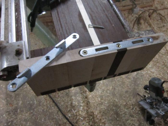

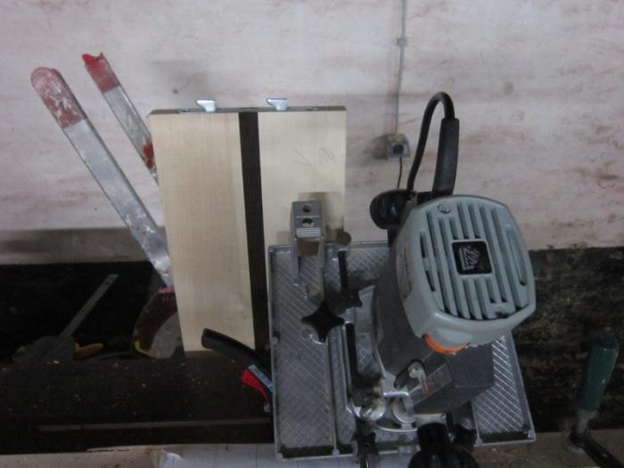

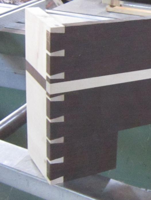

Wir hatten das Thema Bau von Betten ja hier schon mal, ich bau auch gerade an einem und möchte meine etwas ungewöhnliche Konstruktion ohne klassische Beine vorstellen. Bis aus die Oberflächenbehandlung bin ich soweit fertig, es gibt aber noch keine Bilder des fertigen Betts. Es gab eine wichtige Vorgabe, denn der Raum hat eine Dachschräge, das Bettgestell darf deshalb nicht hoch sein, ich bin mit 28,5 cm noch unter 30 cm geblieben.Die Matratze wird also nach oben etwas aus dem Rahmen herausgucken. Außenmaß ist 205 * 145 cm, Innenmaß gut 200 * 140 cm. Holzarten sind Wenge und Ahorn, wobei an die etwa 20 cm breiten Seitenteile an den Ecken Füße angeleimt wurden. Die Ecken sind gezinkt, die Seitenteile werden klassisch mit Betthaken eingehängt.Die Klimmzüge, die beim Einfräsen der Haken in knapp 2 m langen Seitenteile erforderlich sind, sind ja hinlänglich bekannt, ich musste natürlich auch tricksen. Eine Mauer, die einen Teil des Raumes abteilt, aber nur etwa 1,3 hoch ist, diente als Halterung für die Fräsvorrichtung, gefräst wurde dann von einer Trittleiter aus.

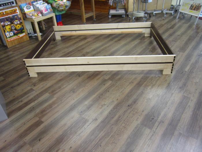

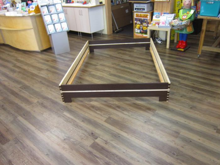

Hier noch 2 Bilder von dem Bett in zusammengebauter Form nach Lackierung und mit besserem Licht.

Re: Bett in Brettbauweise
Hallo Wolfgang!
Hat das Brett Überbreite, sprich mehr als einen Meter?
Ansonsten gute Arbeit!
Wolfgang Kueter
Beiträge: 532
Beitrag von Wolfgang Kueter »
Ja, die Maße sind außen 205 * 145 cm, innen gut 200 * 141 cm, ein 140 cm breiter Lattenrost pass rein. In der Mitte der Längsseiten gibt es eine Querverstrebung, die auf den Fotos nicht eingelegt ist. Die definiert die Breite nochmal zusätzlioch, damit der Lattenrost nicht nach unten durchfallen kann.
