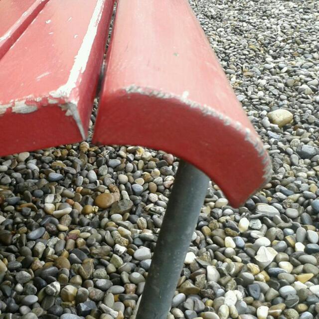

Re: Holzleisten profilieren *MIT BILD*
Danke für Eure Tipps. Die Krümmung müsste relativ gross sein, in der Art wie im Bild unten:
Das scheint mir kein Fall für den Abrundfräser. Die Leiste ist knapp über 2m lang. Zusammensetzen und verputzen wäre natürlich eine Möglichkeit. Auf der anderen Seite möchte ich sie aus möglichst wenigen Stücken zusammensetzen.
Optimal wäre natürlich eine Tischfräse mit passenden Profillfräsern, aber wahrscheinlich hast Du weder eine Tischfräse noch passende Messer. Und selbst wenn eine Fräse im Zugriff wäre, bist du schnell 50 EUR und mehr für 2 Messerpaare samt Abweiser los. Für 2 Meter Leiste lohnt die Anschaffung natürlich nicht. Profilhobel wären auch noch eine Möglichkeit, aber auch die muss man haben, finden oder anfertigen (lassen).
Realistisch betrachtet ist das eine recht einfache Gartenbank, daraus muss man beim Auswechseln des Holzes kein Meisterstück machen. Hobel und schleif Dich da mit Bordmitten ran und fertig. Vielleicht gibt es im Umfeld jemanden, der eine Tischfräse und annähernd passende Messer hat, damit wäre dann schon mal recht viel Material in kurzer Zeit abgetragen.

Ausgangsmaterial = Vierkantholz
- zum "oberen" Profil (= Sitzfläche): möglichst viel mit der Tischkreissäge wegnehmen ("die obere Ecke"); den dann noch verbleibenden Rest würde ich mit einem Handhobel machen
- zum "unteren" Profil: wenn vorhanden, mit einem Handhobel; sonst würde ich mir im (nicht Sichtbereich) einen nicht allzu großen Kopf machen. Da würde ich an beiden Enden, wo's gut aussehen soll die Rundung mit Handwerkzeug herstellen (z. B. Raspel, Feile, Stemmeisen) und dann noch ein wenig mit dem Handhobel beigeben - und gut ist
Alternativ könnte man die eine Leiste natürlich beim "Schreiner um die Ecke" für wahrscheinlich weniger Geld als einen neuen Fräser, machen lassen.
Guude,
die äußere Rundung ist ein Leichts, würde ich auf der Tischfräse fertigen, alternativ ein Polygon
auf der Tks oder Abrichte fertigen und mittels Bandschleifer, Handhobel und Schleifpapier
runden.
Die Innenkehle würde ich- so seltsam es klingen mag- kehlen.
Ergo diagonal über die Tks schieben falls kein Messer für die Tf vorhanden.

Nein, das ist kein Fall für den Abrundfräser auf dem Oberfräsentisch, der könnte nur die vordere Kante entschärfen. Eventuell ginge etwas mit einem Abplattfräser, einmal auf der einen, ein zweites Mal auf der anderen Seite, wenn das Holz zuvor deutlich dicker wäre.
Man könnte sich auch trapezförmige Leisten schneiden und verleimen. So wie man auch eine gekrümmte Schranktür bauen würde. Dann glatthobeln/-schleifen - unten wie oben. Wobei - unten könnte man das auch lassen und nur die Stellen, wo die Latte auf dem gestell aufliegt anpassen.
guude,
neee, verleimen bei einer Bank, die u.U. das ganze Jahr im Freien steht, würde ich nicht machen.
