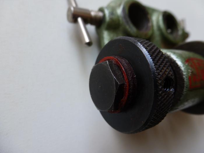

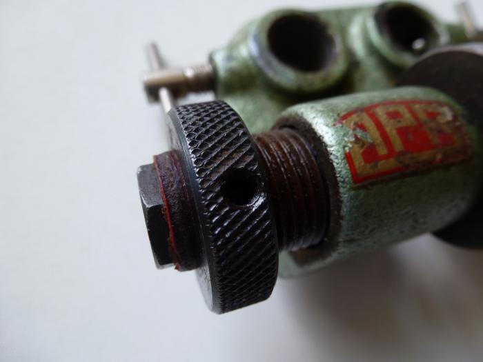

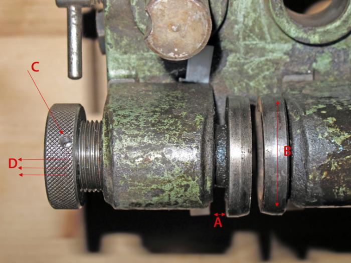

Nun wollte ich die Maschine einmal durchchecken. Dabei wollte ich auch die Rückenrollen und die Seitenrollen ölen. Die Rückenrolle konnte ich leicht zerlegen. Bei der Seitenrolle komme ich nicht mehr weiter.
Kann mir hierzu jemand einen Tipp geben? Die Madenschraube habe ich gelöst aber wie gehts dann weiter? Ich habe versucht die Rändelmutter mit der Hand zu halten und die Sechskantschraube zu öffnen. Das ging aber gar nicht...

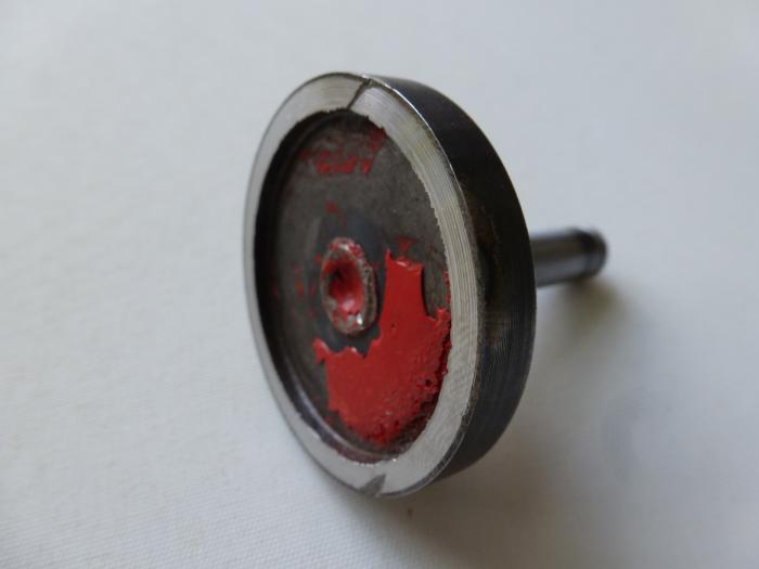

Bei der oberen Rückenrolle ist ein Verschleiß zu sehen. Ist das so noch in Ordnung oder muss ich hier eine neue besorgen?
