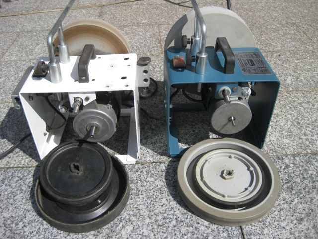

Preis war gut und die Optik auch, allerdings der erste Probelauf ergab Laufgeräusche
die wesentlich lauter waren wie die an meinem.
Lösung brachte ein zerlegen und reinigen, Ursache der höheren Laufgeräusche
zeigt das Bild.
In dem einen ist ein Motor mit 1400 1/ min und in den anderen einer mit 2700 1/ min verbaut.
Bis auf die Geräusche nicht weiter tragisch da beide steine gleich langsam laufen
und ich wollte ja sowieso nur den Stein.

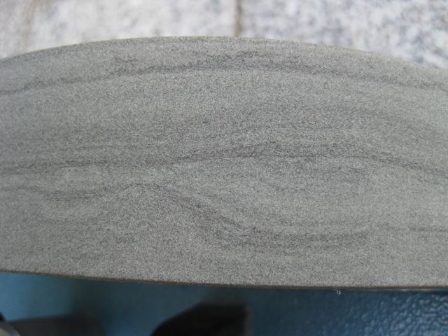

Zweites Problem, der Stein zeigte wenig biss ,dass schleifen war irgendwie anders.
Abziehen brachte auch keine Besserung ,nur der Stein sah danach so aus
als hätte der Koch vor dem Backen die Suppe nicht richtig verrührt.
Auf dem Bild könnte man meinen es wären Riss und Riefen aber es sind nur verschiedene farbige Schichten ,die Oberfläche vom Stein ist sehr glatt.

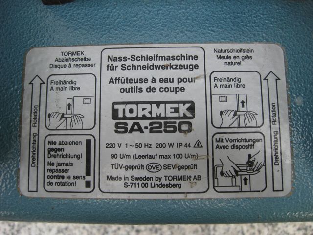

Mann sollte erst lesen, Klarheit brachte das Typenschild.
Eine 220 Volt Maschine mit Naturstein ,also Baujahr vor 1985
Die Maschine ist von einem Drechsler der sei Hobby aufgegeben hat
Ich kenn noch die Ausführung mit Bohrmaschinenantrieb (Tormek ST 250),
diese Maschine hat die gleiche Farbe und auch den hellgrauen Wassertank könnte also ein ähnliches Baujahr sein.
Die mit dem Bohrmaschinenantrieb hat aber schon den "Super Grind" Schleifstein.
