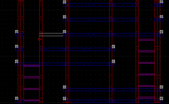

Re: Hochbettbau Ideen/Fragen *MIT BILD*
auf diesen genannten Plänen baue ich auf.
Das Datenpaket welches man bekomm ist etwas unstrukturiert aber eine gute Basis.
Hieraus habe ich das folgende Konzept abgeleitet.
Die roten Balken sind vorne, in magenta sind die Sprossen der Leitern eingezeichnet.
Die blauen Balken liegen direkt dahinter, in die langen ist (außer beim untersten) der Lattenrost eingebaut.
Die Querbalken die front und Rückseite verbinden sind in weiß mit Schraffur.

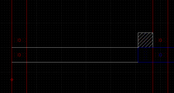

Meine Frage ist wie ich den weiß gezeichneten Längsbalken befestige, er ist auf gleicher höhe wie die blauen.
Hier das Detail
nicht dargestellt sind die Bretter der Absturzsicherung.
Ich hoffe es wird so klarer.

nein, da erkenne ich gar nichts-
dabei habe ich Technisches Zeichnen gelernt und gelehrt. Mein räumliches Vorstellungsvermögen ist bestimmt gut. Aber damit kann ich nichts anfangen.
Tut mir leid, da kann ich nichts für Dich tun.
Hallo Felix,
ja, da war ich in ganz anderen Gefilden unterwegs;o) Für was sind denn die dickeren Punkte sollen da Schrauben durch?
Aber zu deinem "weißen" Kantholz:
1. Kannst Du nicht einfach ein längeres Stück nehmen?
2. Wenn nicht, würde ich eine Überplattung machen, und zwar direkt im Bereich des senkrechten Kantholzes.
3. oder einfach weglassen!
Wofür sind außen die Pfosten doppelt?
Auf der linken Seite sind die Pfosten sehr lang ohne seitliche Fixierung, eventuell solltest Du ganz oben noch eine Strebe vorsehen.
Die beiden Pfosten rechts und links der Sprossen sind zu der Leiter gehörig. hiedurch kann die Leiter an variablen Positionen montiert werden und es beeinflusst die Eckpfosten nicht.
Vermutlich werde ich die linke Leiter und den Eckpfosten nicht auf die volle Höhe bauen oder wie von dir angemerkt noch einen Stummelbalken dazubauen.
Die Kreise deuten eine Bohrung an, die gestrichelten Linien eine Querbohrung eine Verlängerung ist nicht so einfach da, dieser lange Balken derjenige ist in den das Lattenrost eingelassen ist.
Ideal wäre es halt wenn die Lattenrostbalken nicht verändert müssten um das Bett in x Jahren getrennt aufzubauen.
Für eine Isometriezeichnung hilft die Google Bildersuche nach "beide oben bett" weiter, tut mir leid das ich so schlecht im visualisieren bin.
Vielen Dank für eure Mühen.
Felix
[In Antwort auf #76862]
Hallo Felix,
zu deiner Frage, wie du die Stirnseiten der Balken verbinden sollst, stellt sich mir die Frage, warum du nicht den blauen Balken durchgehen lässt?
Aber vielleicht habe ich deine Zeichnung auch falsch gelesen.
Deine Zeichnung als Grundlage zu nehmen, würde ich aber auch als mutig bezeichnen. Ich käme damit nicht klar, dabei habe ich das mal gelernt.
Keine Maße, keine Beschriftung, keine Grundriss, keine Schnitte, nur eine Vorderansicht, jedenfalls, was du hier zeigst.
Dein Projekt ist allein durch die Größe schon sehr anspruchsvoll. Als Laie (bin ich auch) passieren da schnell Planungsfehler und schwupps, ist der Balken zu kurz gesägt.
Ich empfehlen dir, eine neue Zeichnung mit Google Sketchup zu erstellen.
Es ist kostenlos und man erkennt durch die drei dimensionale Erfassung sofort, was in der Materialliste noch fehlt.
Auch werden "Durchdringungsprobleme" schonungslos aufgedeckt.
Ich habe alle selbst geplanten Möbelprojekt damit realisiert. Es ist etwas unhandlich am Anfang, aber man gewöhnt sich schnell daran.
Wenn du willst, kann ich dir Pläne von einem Bett, Nachtschränkchen, Wohnzimmerschrank und Wandschrank (noch in Planung) schicken, damit du mal einen Eindruck bekommst.
vielen Dank für deine Anregungen. Sketchup ist mir bekannt, leider gibt es keine Version für mein favorisiertes Ubuntu Betriebssystem.
Ich habe diese Zeichnung erstellt um euch etwas zeigen zu können.
Das erstellen der Zeichnung für meinen Aufbau des Etagenbettes war bestimmt überfällig, die Bemaßung habe ich noch nicht eingefügt, dies lässt sich aber da es schon eine 2D Zeichnung ist problemlos hinzufügen.
Ich habe als Basis im Hintergrund die käuflichen Pläne die auch schon in einem anderen Post erwähnt wurden.
Daher ist die Zeichnung die ich gepostet habe nicht die einzige, aber zugegebenerweise die einzige die nicht urheberrechtlich geschützt ist und die einzige die ich somit zeigen kann.
Es ist schon ein großes Projekt, nach meinen letzten Zählungen sind es 39 Stücke die ich anfertigen muss mit insgesamt über 60m länge.
Aufgrund dieser Parameter gibt es da schon reichlich potential für Fehler.
Für meine akute Frage gefällt mir die vorgeschlagene Überblattung schon gut, besser als wenn ich versuche dort einen Verbinder einzubauen.
Vielen Dank soweit.
