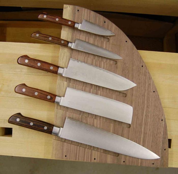

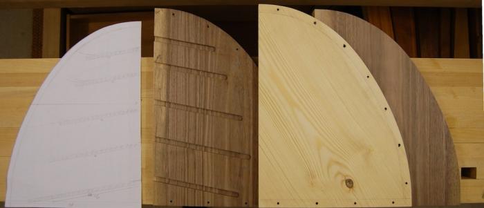

Auf dem Papier links sollte man sehen (ist aber zu dünn gezeichnet), wie die Messer im Block stecken sollen: mit dem Rücken nach unten, 10 Grad geneigt, eins über dem anderen. Die beiden kleinsten Messer haben dabei noch ein Stück des Griffs im Block, weil sie sonst aufgrund ihres Schwerpunktes trotz der Neigung herausfallen würden. Rechts daneben ist bereits ein grob in die Form gesägtes Seitenbrett zu sehen (ich hatte für die Seitenbretter ein genau passendes Stück Nussbaum übrig); die Nuten für die Brettchen, auf denen die Messerrücken zu liegen kommen, sind schon gefräst. Der Innenhohlraum für die Messer sollte von Kiefer eingerahmt werden (rechts daneben, noch "unausgehöhlt"). Von der Kiefer bleibt sozusagen nur der Rand übrig; ich werde den Bleistiftlinien entlangsägen, um das Mittelstück des Messerblocks zu erhalten. Damit die Teile beim Verleimen ihre Position behalten, habe ich eine Serie Löcher für Dübel gebohrt, die die Kiefer durchqueren und sich jeweils einen halben Zentimeter in den Nußbaum schieben.
Hier das Gleiche in der Praxis. Der Hausherr hat übrigens sehr schöne Japan-Küchenmesser, wenn auch nicht genau diese hier.

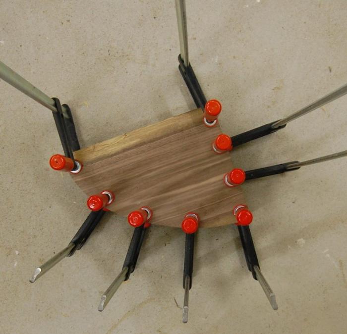

Jetzt wird schon verleimt. Damit die weiche Kiefer dem Druck standhält, habe ich die herausgesägte Mitte etwas abgeschliffen und vor dem Verleimen wieder eingesetzt.

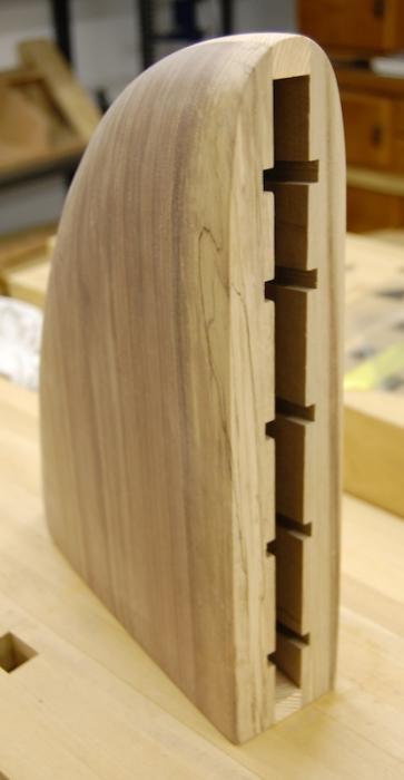

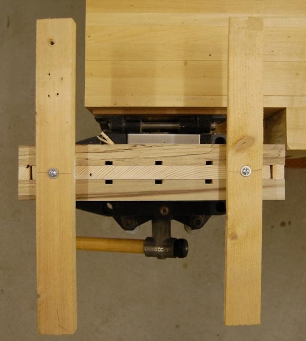

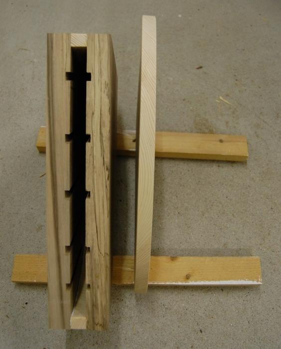

Das Verleimen ist fertig – die Restkeifer aber sitzt fest und ist nicht herauszubekommen, obwohl sie nicht festgeleimt ist. Ich mußte zwei Bretter daranschrauben, mich darauf stellen und kräftig ziehen, um sie herauszubekommen.
Hier der fertig verleimte Messerblock mit dem widerspenstigen Kernstück daneben, das ich übrigens zur Herstellung der Brettchen weiterverwende:

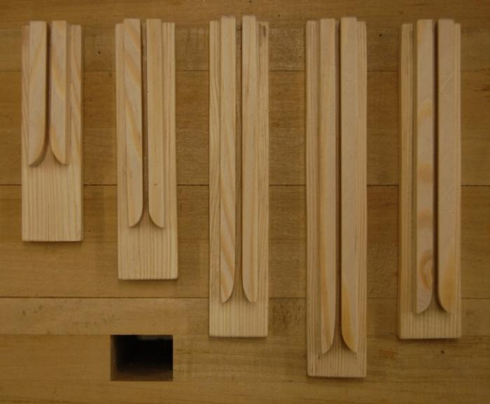

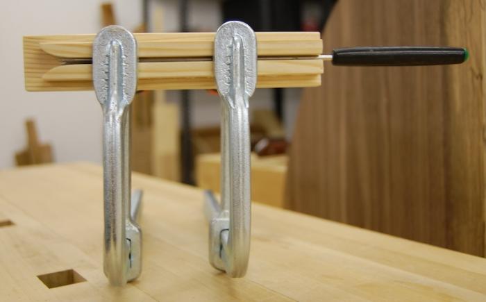

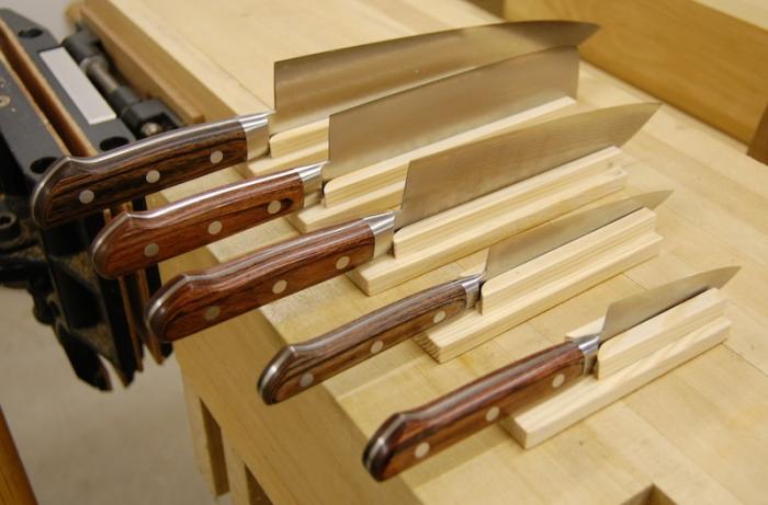

Die Idee dieser Brettchen ist, daß auf ihnen die Messerrücken liegen, wobei die senkrechte Stellung durch zwei Führungen gewährleistet ist. Damit die Führungen beim Verleimen den richtigen Abstand wahren, habe ich den Käsefonduespieß in die Mitte geschoben.
So sehen die Brettchen aus...
... und so mit den Messern darauf.

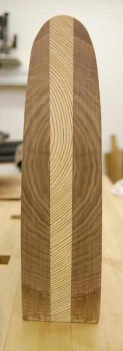

Das ist der Messerblock von unten, nachdem einiges daran gesägt, gefeilt und geschliffen wurde...

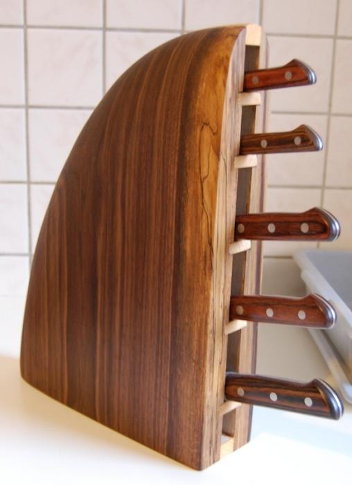

... und das von vorn. Schließlich noch ein Foto nach einer öligen Oberflächenbehandlung, komplett mit Messern:
Was meint Ihr?

Sehr sehr schick. Verblüffend, wie toll das Öl die Farbe anfeuert!
Beiträge: 853
Re: Messerhalter (Fotos)
Beitrag von Rafael »
Die Äussere Form und die Oberfläche gefallen mir.
Was mir nur auffällt ist, dass die Führungen für die Klingen nun recht weit innen anfangen. Ich hätte da Bedenken, dass man gezwungen ist den Halter immer frontal vor sich stehen zu haben um mit der Klinge in die Führung zu treffen. Sieht man die innere Führung nicht, befürchte ich, dass man öfter mal daneben sticht und es nicht so schön flutscht.
Dirk Vogel
Beiträge: 519
Beitrag von Dirk Vogel »
Hallo Rafael,
mit dem Flutschen hast du recht. Aber selbst wenn die Führungen gleich vorn begännen, läßt sich so ein Messer immer so schräg halten, daß du ins Holz stichst. Insofern muß man in der Tat immer hinschauen. Dennoch bin ich ganz zufrieden. Mal sehen, wie sich der Halter auf lange Sicht bewährt...
Grüße von Dirk

Wow...der Messerblock gefällt mir richtig gut. Die Maserung ist der Oberhammer und kommt ungeölt fast noch ein bisschen besser rüber (ich liebe helles Holz). Allerdings würd ich auch immer zur (letzten) Ölung greifen...da hat man einfach länger was davon.
Wie hast du denn die gleichmäßige Rundung hinbekommen? Das ist ja kein konstanter Radius sondern eher Parabelförmig.

Die Rundung habe ich erst in einer Zeichnung entworfen (sie hat sich ursprünglich übrigens nicht an der Parabel, sondern an der Kettenkurve orientiert, die ich noch lieber mag. Mit der Umsetzung hat es allerdings nicht so geklappt; herausgekommen ist eher eine Parabel) und dann aufs Holz übertragen. Danach kamen ein Fuchsschwanz, eine Japansäge, eine Feile und Schleifpapier zum Einsatz.

Hmmm...so hätt ich es auch gemacht. Ich frag mich nur wie du das so rund und eben hinbekommen hast. Bei mir würde es nicht so schön aussehen :-(
