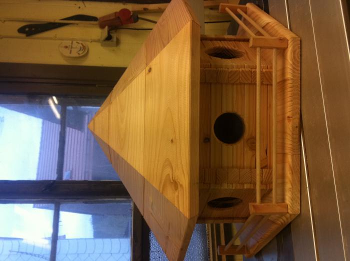

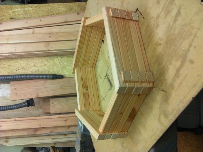

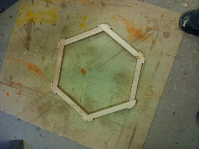

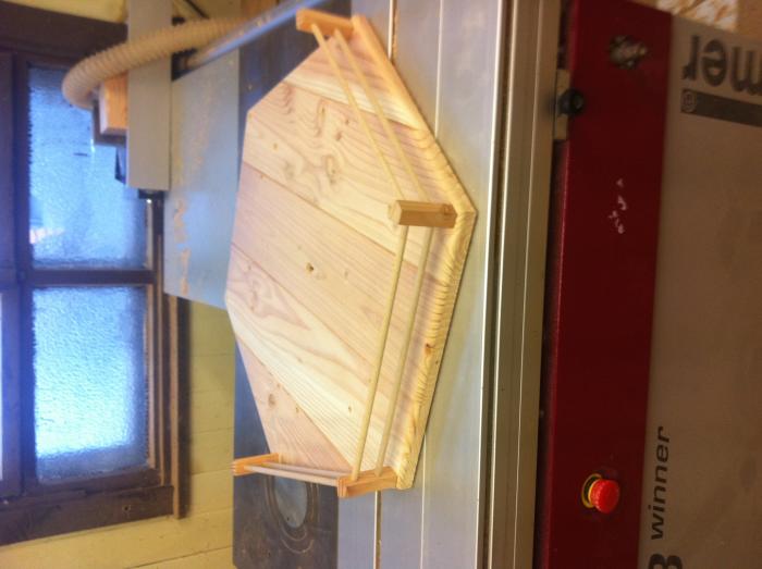

ein sehr guter freund von mir, lehrer von beruf, hat was für die schule gesucht, ein vogelhaus, aber nicht das normale.
es sollte auch eine herrausforderung für die kids sein, sie zum denken anniemieren, sich mit problemen beschäftigen.
da hab ich mir was einfallen lassen.

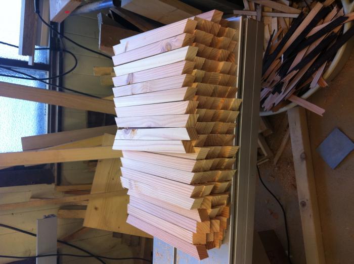

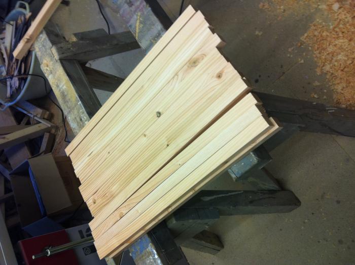

Das sind reststücke douglasie von dem bau eines balkongeländers

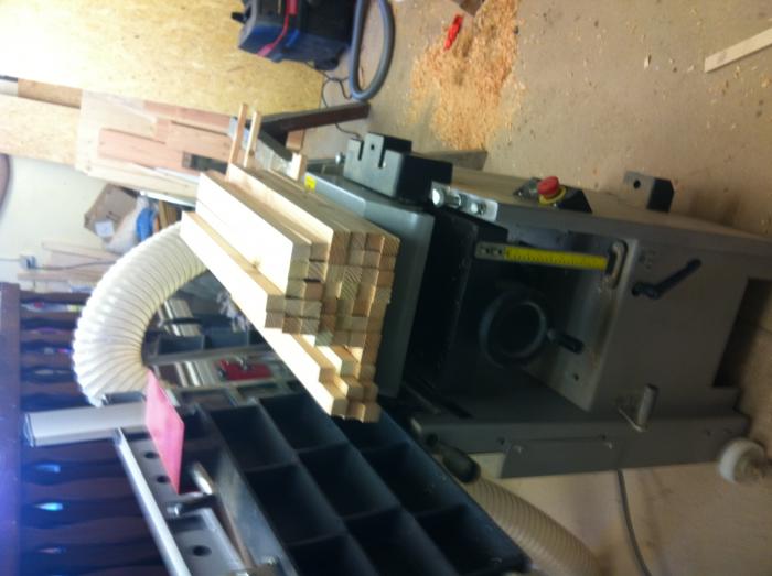

dann abgerichtet und gehobelt

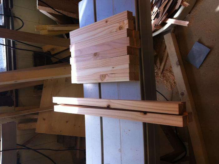

länge halbiert

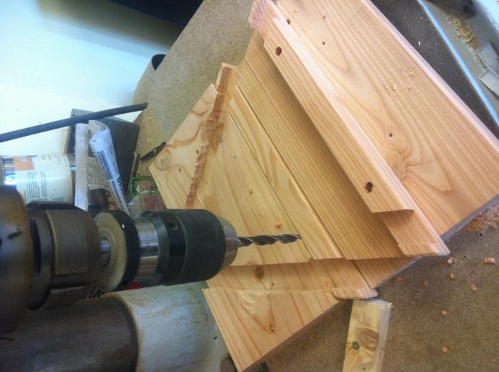

auf gährung geschnitten

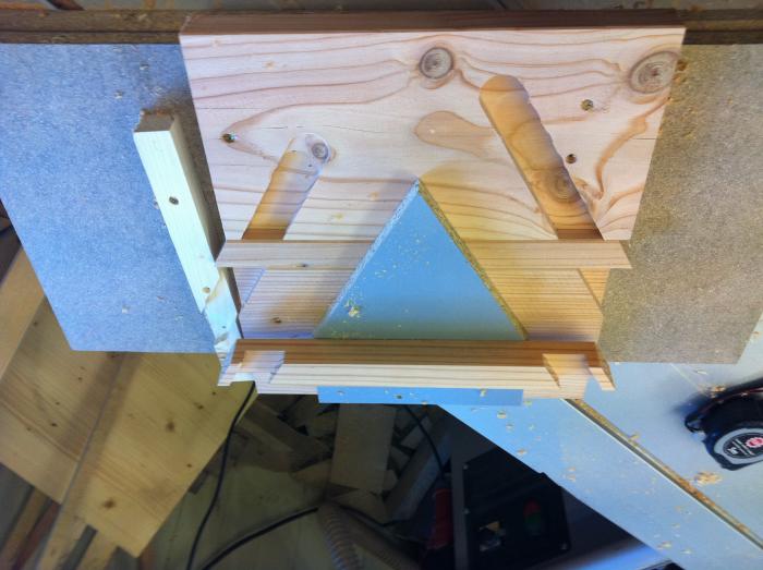

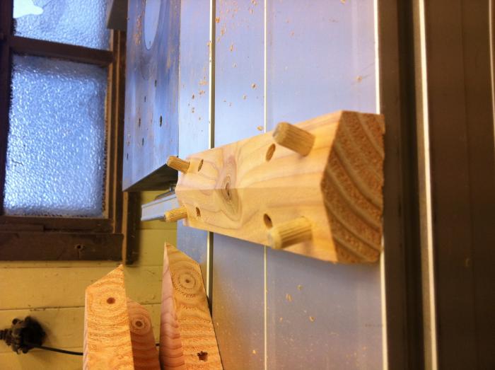

nuten im winkel zum verbinden eingefräst

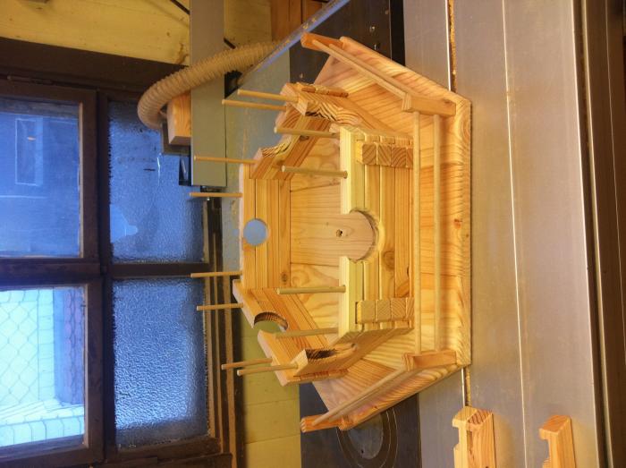

löcher zum verbinden der einzellnen ebenen
jeder der seiten hatte ein loch, aber immer in einem anderen durchmesser, so das die einzellnen stücke auch immer nur einen platz
haben. die streben die ganz sind, können beliebeig positioniert werden

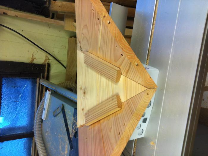

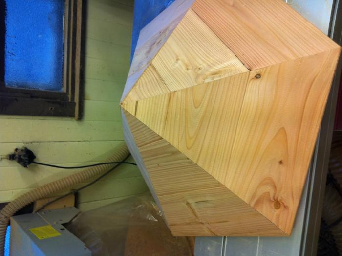

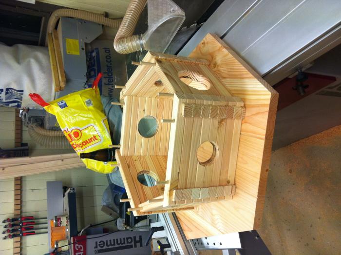

das dach hat mich mit den winkeln ganz schön gewurmt und nerven gekostet. deswegen ist es auch das element was als einziges schon grob zusammengebaut ist
die grundplatte hab ich auch aus den restern gemacht. somit jetzt der zusammenbau
und man wirds nicht glauben, es gab kinder die das echt hinbekommen haben, hochachtung.
ich glaube wir unterschätzen sie gewaltig, sie können mehr als man denkt und ihnen zutraut.
das war also bericht eins
gruß steffen

Tolle Arbeit schönes Holz für draußen die Douglasie!!
Frage nur, wofür sind die vielen Löcher in den Seitenwänden? Hat der Vogel Lieferanteneingänge.
Welchen Durchmesser haben die Löcher(welcher Vogel wird da einziehen ?)
26-28mm Blaumeise ,Tannenmeise, Haubenmeise , Sumpfmeise ,Weidenmeise
oder 32mm für Kohlmeise, Kleiber
35mm Haussperling, Feldsperling ..
45 mm Star oder wird es doch der Gartenrotschwanz sein ? Ach ne der hat gerne ein ovales Loch 48mm hoch und 32 breit.
Ne Spaß bei Seite!!tolle Arbeit .Den Überstand an den Enden der Leisten an denen Du die Nuten gefräst hast finde ich ein wenig zu kurz.
Das Material könnte abspringen wenn es draußen arbeitet nachdem die Vogelschar eingezogen ist
LG aus dem schönen Wiedenbrück Walter Daum

bei dem vogelhaus ging es weniger um den nutzen, mehr darum das die kids was haben um sich zu beschäftigen, damit sie nachdenken, probleme zu lösen.
die löcher hab ich mit diesen kreisfräsern gemacht. da gibt es ganze sätze voll mit verschieden durchmessern.
ob das teil nach dem winter noch zu gebrauchen ist weis ich erst im frühjahr, wenn nicht haben die vögel wenigstens ein schönes winterdomizil.
ich wollte übrigens die seiten nicht so weit rausstehen lassen, hat mir nicht gefallen.
gruß steffen
