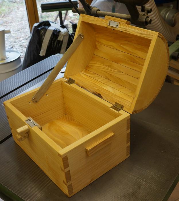

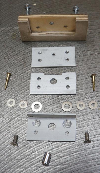

Nach vielem Lesen und Profitieren stelle ich nun auch einmal eine kleine und bescheidene, bei weitem nicht perfekte Arbeit vor.
Eine Schatzkiste für meine Tochter aus einem Restbrett Kirsche. Die Dimensionen ergaben sich aus dem vorhandenen Material. Kreissäge und Hobelmaschine kamen zum Einsatz, weshalb ich es auf der 'lauten Seite' vorstelle. Das Kirschebrett habe ich auf der KS aufgetrennt und die Seitenteile so eingeteilt, dass sich ein umlaufendes Bild der Jahrringe ergibt.

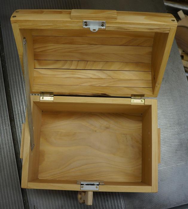

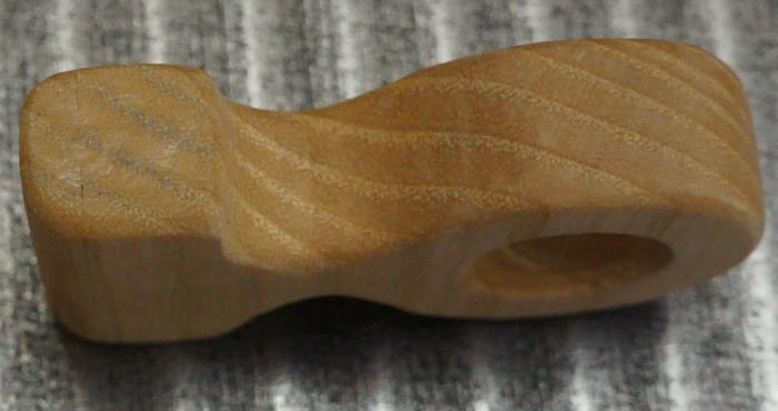

Das Schloss funktioniert mit einem Zylindermagnet, welcher von aussen mit einem weiteren Magnet hin- und hergeschoben wird. Der Steuermagnet ist in dem Holzschlüssel versteckt und sitzt 2mm hinter der Holzoberfläche. Die Teile des Schlosses sind aus Winkel und Flachmaterial aus Alu mit Handsäge, Feile und Bohrmaschine gefertigt. Das Schloss funktioniert einwandfrei.

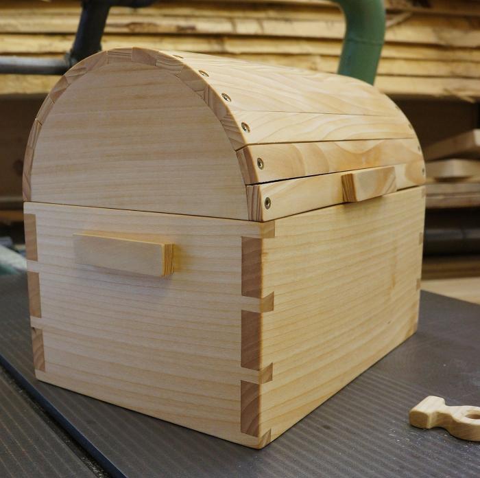

Es ist an der Kiste kein Schloss sichtbar:
Der Magnetschlüssel zieht den inneren Stabmagnet nach vorne und gibt den Deckel frei:

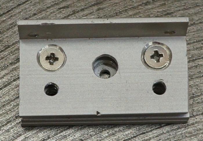

Das Schloss ausgebaut:

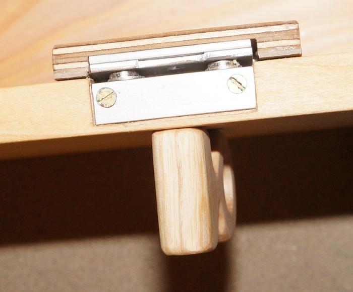

...und in die Einzelteile zerlegt: (Das Holzteil verhindert, dass innenliegende magnetische Teile zu sehr angezugen werden. Der kleine Nagel zieht und hält den Magnet in die verriegelte Stellung - alles keine Präzisionsarbeit :-) )

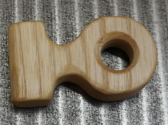

Der 'Schlüssel' mit verstecktem Stabmagnet:
