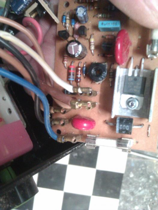

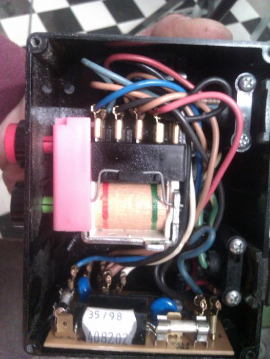

Re: Metabo TK 1685 D - Fragen zur Motorbremse *MIT BILD*
Ich habe lange Zeit Probleme mit der Motorbremse bei meiner Erika gehabt.
Erst stand sie auch nicht sofort still ,bremste nicht ab .Manchmal jedoch so stark das sich das Sägeblatt selbst löste.
Eine neue Platine brachte keinen Erfolg!!
Dann konnte ich sie nicht mal mehr einschalten weil ich bemerkte das das Relais nicht schaltet.
Ich kaufte mir ein hochwertiges Kontaktspray aus dem Elektronikbereich ,sprühte die komplette Platine ein und siehe da !!!Alles läuft.
Ich schätze das sich an den Kontakten ein leichter Film abgelagert hat und dies die Ursache wahr.
LG Walter Daum
