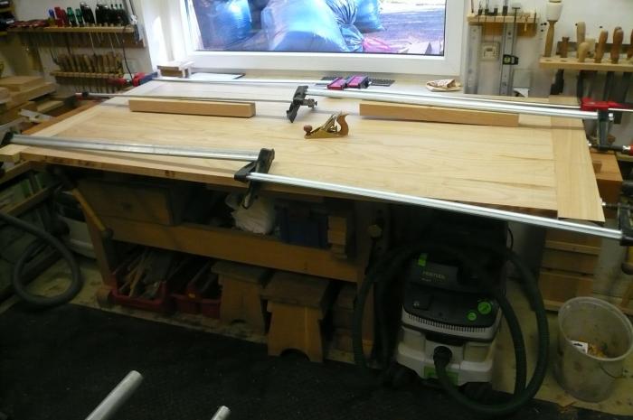

Grundsätzlich möchte ich meine Hobelbank nicht als "Verleimzange" mißbrauchen. Dazu sind Schraubzwingen sehr viel effizienter und wenn man die entsprechende Länge nicht hat, steckt man zwei zusammen. Außerdem kann man damit gleichmäßiger Druck aufbauen, indem man von oben und untern spannt (ich lege einmal ein Foto bei). Deine Hobelbank spannt nur von unten.
Echt - so einen Aufbau tust Du dir an? Da dauert ja der Aufbau und das Ausrichten ewig. Und wenn schon würde ich Rohrzwingen einsetzten.
Du hast offensichtlich noch nie an so einem Vise gearbeitet, sonst wüsstest Du, dass aufgrund der Bankhakengeometrie ein Anpressdruck nach unten auf die Bankoberfläche aufgebaut wird. Das ist völlig hinreichend, die Platte dient als Bezugsebene.
So etwas sollte sich jeder antun, damit er auch die Verbindung von unten überprüfen kann. Dies geht bei Deiner Variante nur, wenn die Verbindung in der Zangenöffnung ist und dann wird sie auch nicht mehr von der Hobelbankplatte unterstützt. Wenn Du mein Foto betrachtest, findest Du auch eingesetzte Rohrzwingen :-)))
