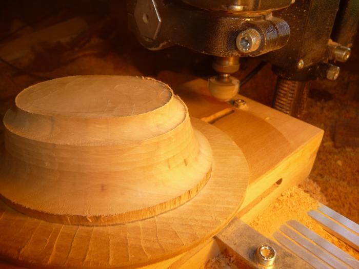

Zum Bearbeiten die schon bekannte Kopiermethode, mit dem 8mm Stift der unten in einer Nut läuft und der Abfragefinger in Form eines kleinen Ringes.
Den Sockel hatte ich auf eine flache Unterlage gestellt, diese hatte die gewünschte Form und war mit zwei Schrauben befestigt, den Untersatz einmal zum besseren Stand des Teiles und vor allem mehr Angriffsfläche zum drehen zu haben.
Hier fräse ich einen oberen Absatz.
Bild 14
Dann mit dem Halbrundfräser R 12.5 mm eine schräge Form.
Bild 15
Nun noch ein überfräsen der untersten Fläche mit einem 8 mm Spiralfräser.
Da die benutzten Fräser alle nicht mehr so “taufrisch” sind, wird die Gefahr für Brandflecken größer, dem entging ich, in dem ich schon mit einer seitlichen Bewegung den Sockel gegen den Abfragering schnell andrückte und genau so abrupt ihn wieder entfernte, so hatte ich nicht einen einzigen Brandfleck.
Überhaupt, diese Art der Formgebung hab ich mittlerweile gut im Griff, ich war erstaunt in welch kurzer Zeit ich den Sockel gefräst hatte.
Da ich etwas tiefer fräste, kann man an der Unterlage die einzelnen Fräsgänge erkennen und auch das immer wieder zurückfahren des Teiles.
Bild 16

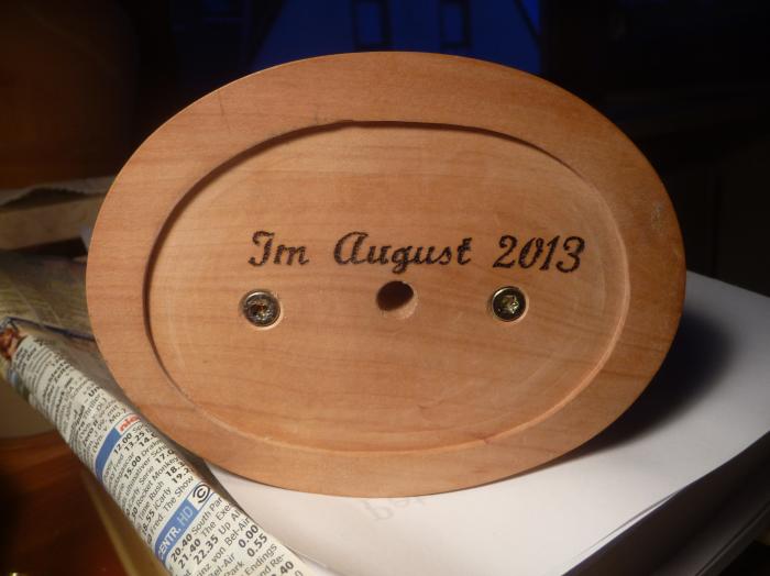

Noch ein Bild des Teiles, ich hab auf die Sockelunterseite den Monat und das Jahr geschrieben, die Schrauben wollte ich noch austauschen, der verwendete Bit war total in der Länge verbraucht, so kam es zum durchrutschen, sieht nicht gerade schön aus.
Leimen wollte ich nicht, herausquellender Leim hätte ich in dem engen Spalt schlecht entfernen können.
