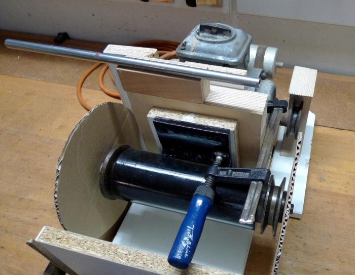

Vielleicht verstehen mich ja einige aus dem "leisen Forum"
aber ich bin es doch mittlerweile leid, mir einen "Wolf" zu schleifen, wenn ein Malheur passiert ist oder ein Flohmarkt-Fundstück aufbereitet werden soll,
auch mal eine Fase umgeschliffen, usw.
Mir schwebt ein Mittelding zwischen den "Schnellläufern und den langsamen Nassschleifern vor".

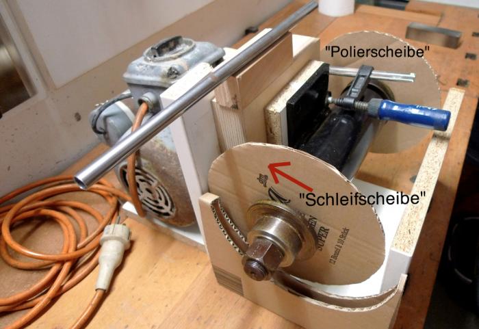

Die Welle hatte ich schon länger und, nachdem ich einen Motor (1340/min) bekommen habe, werde ich in absehbarer Zeit eine Schleifbock bauen.
Bis jetzt sind die Überlegungen ganz grob wie auf dem Bild.
Die Keilriemenscheiben sind gleich groß (Übersetzung 1:1).
Was sollte/muss ich aufgrund eurer Erfahrungen beachten.
Welcher Durchmesser/Breite und Körnung sind für die Schleifscheibe gut? Möglich bis 250mm Durchmesser und 40mm Breite.
Die Welle hat eine 32er Aufnahme.
Bin für alle möglichen Ideen von Schleifführungen offen.
Danach werden sich dann die Schutzverkleidungen richten.
Auf der anderen Seite ist ein M8 Gewinde, das ich für eine Polierscheibe vorgesehen habe.
