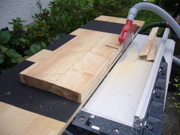

durch den Erwerb der Hobelmaschine steht mir nun endlich der Weg zur Massivholzbearbeitung offen, allerdings will ich nicht immer mit Handkreissäge und Führungsschiene besäumen, weswegen
ich meiner Erika einen weiteren Anbau verpasst habe.

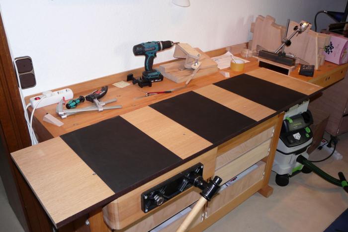

Für meinen Entwurf habe ich mich an den Schiebeschlitten von Formatkreissägen orientiert, die bis direkt ans Sägeblatt heran reichen. Basis ist eine furnierte 20mm MDF Platte mit 150cm
Länge und 40cm Breite, die ich im Keller gefunden habe. Die Führung des Schlittens erfolgt mit einer untergeschraubten Leiste, die an der Tischkante entlang geschoben wird.
