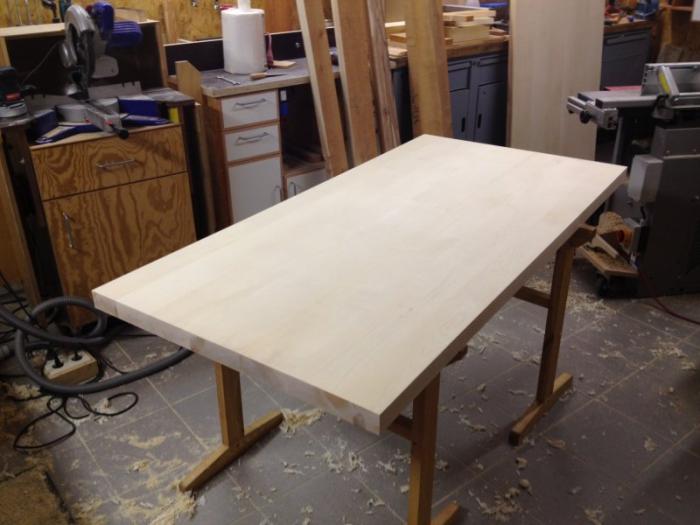

Re: Tisch mit Ahornplatte *MIT BILD*
[In Antwort auf #73335]
eine der Tischplatten ist soweit schon mal verleimt und auf Endmaße beschnitten.
Bei fast 5cm Plattenstärke wirklich keine Leichtigkeit mehr... Die Zweite steht noch
in zwei Hälften an der Werkbank.
Dirk
Dirk

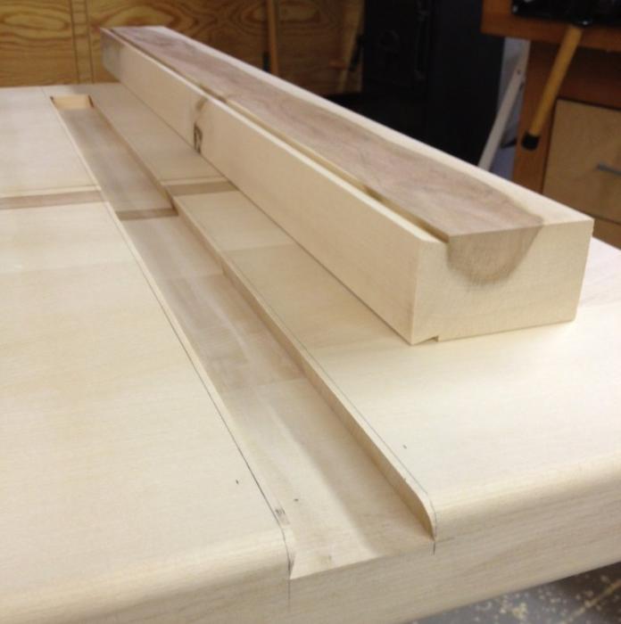

Re: Tisch mit Ahornplatte (Gratleiste) *MIT BILD*
nur um euch mal auf dem Laufenden zu halten. Viel Zeit habe ich im Moment nicht, so geht das
Projekt nur schleppend voran. Aber die Gratleisten habe ich jetzt auch schon mal soweit. Ahorn
ist ziemlich hart, die Oberfräse musste schon ordentlich ran. Die eigentliche Form (Länge, Abschrägung, ...)
der Gratleisten folgt, sobald ich die Beinkreuze soweit habe.
Dirk
Dirk
