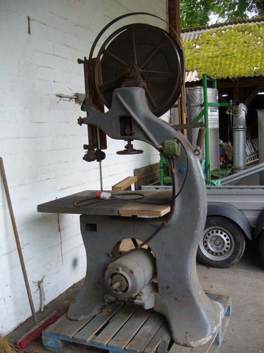

Nikolaus
Beiträge: 174
Re: Parallelanschlag für Bandsäge *MIT BILD*
Beitrag von Nikolaus »
[In Antwort auf #73187]

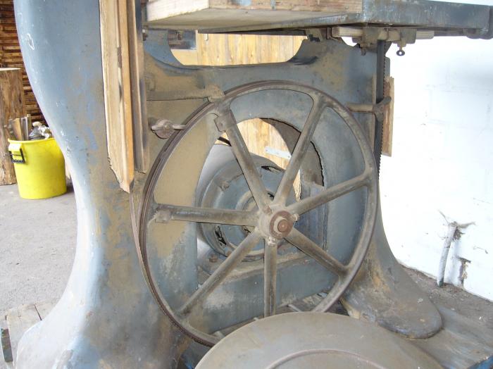

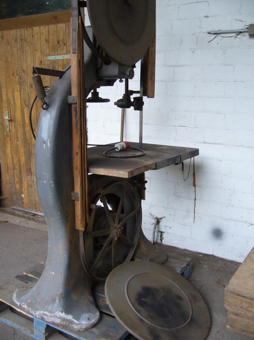

Hier ist mein neue Bandsäge:
Habe kein Ahnung was für ein Hersteller sie gebaut hat oder wie alt sie ist.
Sie ist sehr massiv gebaut und funktioniert einwandfrei.

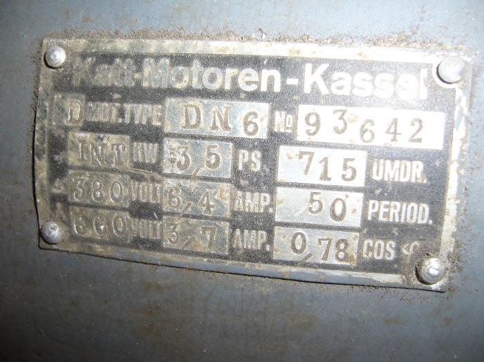

Das ist das Typenschild des Motors, leider auch keine Jahreszahl:
Kann jemand sagen welches Alter, oder Hersteller sie hat?

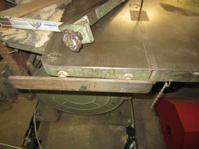

Zum Parallelanschlag kann ich mal ein paar Bilder machen; geht eingentlich recht einfach. Wenn nichts kommt mal "mahnen", hab derzeit viel zu tun.
Beiträge: 2830
Hallo Nikolaus,

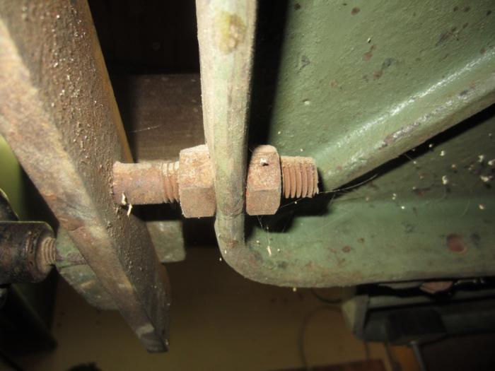

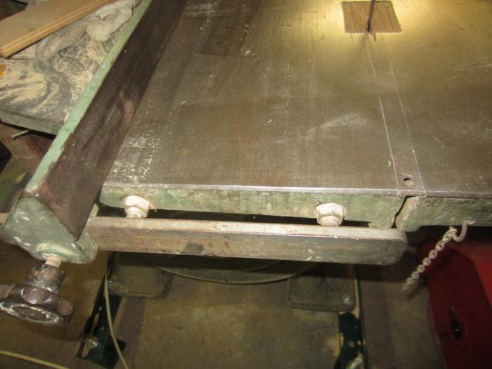

hier die versprochenen Bilder:
So sieht die Sache montiert aus
Unter dem Tisch schaut's so aus: Du kannst so auch die Parallelität zum Blatt einstellen.
Denk dran, den Schlitz für das Einlegen eines neuen Blattes freizuhalten.
Ich hoffe, das hilft Dir weiter.

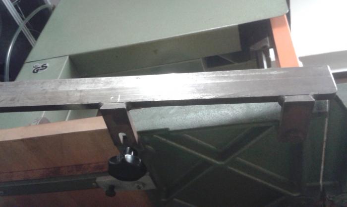

Beiträge: 186
Beitrag von Jan T. »
hier mal ein Bild von meinem Anschlag. Die Schiene ist an der Schraube drehbar befestigt. Die Schiene kann dann beliebig bewegt und mit dem Sterngriff fixiert werden. Hoffe man kann das auf dem Bild erkennen. Das Einstellen des Anschlages ist damit superschnell und ohne Werkzeug gemacht.
