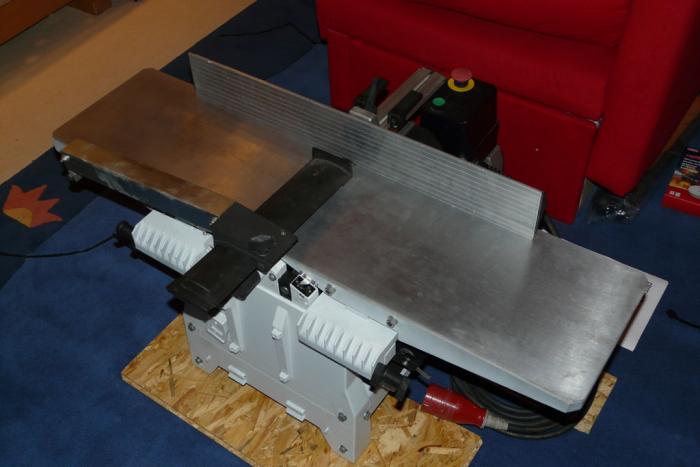

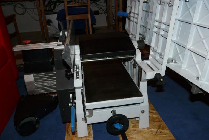

Bei meiner Suche in den Kleinanzeigen bin ich auf eine alte und bewährte Baureihe von Dewalt gestoßen, die häufiger in Groß-Britannien und Amerika in den Foren zu finden ist: Die DW50 und später die DW1150/1153/1163. Hier zu Lande lassen sich die Suchtreffer in den Foren an einer Hand abzählen. Die Maschine besticht durch Grauguß-Dicktentisch, Graugußfuß und -motoraufhängung, Stahlmesserwelle und aufklappbare Abrichttische aus massivem 4mm Alu-Druckguß (Die neue Chinanachfolgerin von Dewalt hat nur noch 2mm). Die Preise, die von den wenigen Verkäufern aufgerufen werden, sind aber keineswegs für das Alter der Maschinen (25+ Jahre) angemessen. Durch die Recherche in englischen Foren bin ich auf die Nachfolgerin, die DW733S aufmerksam geworden. Im Rahmen der Modellpflege wurden hier einige Sachen geändert, zum Beispiel wurden manche Ritzel nicht mehr aus Kunststoff gefertigt, sondern aus Metall, da diese regelmäßig verschlissen oder gebrochen waren. Außerdem wurde eine baugleiche Maschine bis ins Jahr 2000 von Elu gefertigt. Ersatzteile sind durch den fast ungeänderten Bau für über 30 Jahre auf dem englischen und amerikanischen Markt massig vorhanden.
Lange Rede - kurzer Sinn, ich habe bei einem Gebrauchtmaschinenhändler, eine ELU EPT 1163 Baujahr 1997 erworben, die nur als Vorführmaschine gedient hat und vom Verkäufer generalüberholt wurde. Alle Verschleißteile sind ersetzt worden (Riemen, Ritzel für den Vorschub und den Dicktentisch, Einzugswalzen, etc.). Außerdem erlaubt die simple Konstruktion einfache Reparaturen oder Wechsel von Verschleißteilen, falls dies nötig sein sollte.
