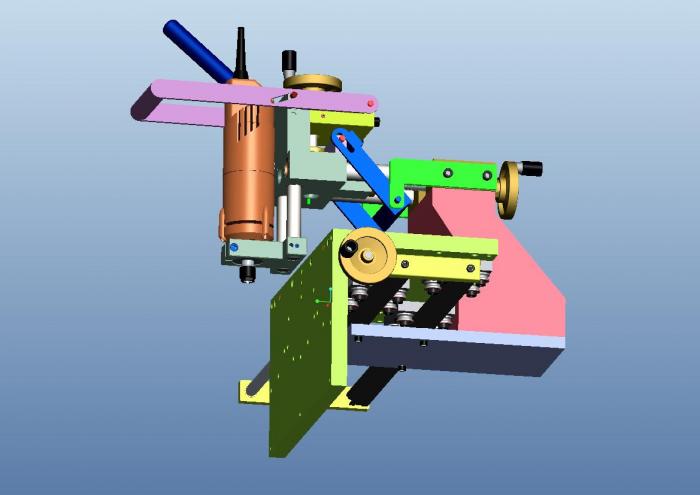

Etwas nachgetrauet habe ich meinen Gedankenspielen, einige werden sich erinnern und so war es nicht verwunderlich wenn ich an manschen Abenden meine CAD-Modelle weiter vervollständigte.
Das Ergebnisse sind auf den folgenden Bildern zu sehen.

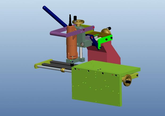

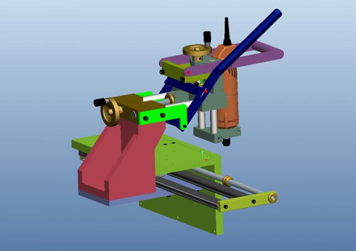

Drei verfahrbare Achsen, die beiden oberen sowohl mit Spindel oder per Hebel verfahrbar, verfahre ich mit Hebel, kann ich die freigeschaltete Mutter als verstellbarer Anschlag benutzen, das gleiche für den horizontalen Weg.
Der Tisch als Winkeltisch, es sind Anschläge von 90°, 45°, und 30° möglich, die ohne justiert werden zu müssen zum genauen Erfolg führen, so wie ich es an meinem Schiebetisch auch habe.
Der Tisch kann auch per Spindel oder auch von Hand betätigt werden, in dem ich auch die Mutter entriegele.
Die Winkelanordnung erlaubt das spannen auf der Horizontale wie auf der Vertikale.
Bei dem Wabeco-Ständer gibt es eine Querbewegung, die per Zahnrad auf Zahnstange bedient wird, diese schnelle Bewegung ist gegenüber der Spindelbewegung wesentlich praktischer, die hohe Drehzahl des Fräsmotors lässt eine rasche Zustellung zu, der Spindelvorschub erscheint dagegen arg langsam, die Spindelbetätigung hätte aber bei Positionsarbeiten ihre Berechtigung.
Man müsste also versuchen die schnelle Hebelbewegung durch zwei Anschläge in beiden Richtungen zu begrenzen, um z.B. eine Nut zu fräsen, deren Tiefe ich in mehreren Schritten anfahren muss.
Ich bin mir mittlerweile nicht sicher, ob ich nicht doch noch die Einheit bauen soll, einige Teile wie die Wagen von INA hab ich schon, die Sache ist am wachsen.

Hallo Franz,
so jetzt habe ich Deinen Beitrag in Ruhe durchgelesen und ja ich finde Du solltest das bauen, alleine schon weil ich (wir) die Fotos sehen wollen;o)
Ich arbeite mit meiner Kress-Oberfräse im Wolfcraft Fräs- und Bohrständer mit Kreuztisch. wenn ich größere Bewegungen machen muß (z.B. Nuten), dann stecke ich einfach einen Akkuschrauber mit 13er Nuß auf die Hutmutter die das Kurbelrad fixiert und habe dadurch ein zügigen aber kontrollierten Vortrieb.
Etwas unpraktisch finde ich bei Deinen Entwurf aber die Anordnung des hinteren Kurbelrad´s, ich glaube da würde ich noch eine Umlenkung zur Seite vorsehen.
Re: Ein Resümee
Hallo Johanns
Entschuldige, hatte einige Tage arg zu tun, bin halt Rentner.
Deine Lösung mit dem Akkuschrauber zeigt das gleiche Empfinden, ich glaube es würde wirklich Sinn machen, für einen zügigen Vorschub zu sorgen, deine Kritik wegen dem hinten liegenden Handrad ist berechtigt, ich hab zwar schon einige Gedanken darüber verloren, dabei kam aber bis heute nichts vernünftiges zustande.
Eine Erfahrung der letzten Wochen, der Webaco-Bohrständer lässt immer wieder Spiele und Bewegungen zu, die bei der Metallbearbeitung zu großen Schwierigkeiten führen würden, die Spandrücke bei Metall sind halt viel größer, die überraschenderweise aber beim Holz kaum stören, anders ausgedrückt, es muss keine hundertprozentige Führung sein, ein oder zwei Zehntelmillimeter sind durchaus hinnehmbar.
So kann ich beim Bohrständer immer wieder feststellen, fahre ich die Z-Achse ins Material und anschließend wieder zurück, erfolgt immer ein kleiner Ruck nach rechts beim zurückfahren, als ich das am Anfang bemerkte, dachte, was ein Mist, mittlerweile nehme ich es kaum noch wahr, an den Teilen muss man ganz genau hinschauen, um die Folgen zu erkennen.
