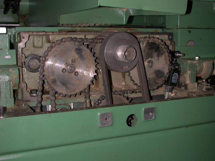

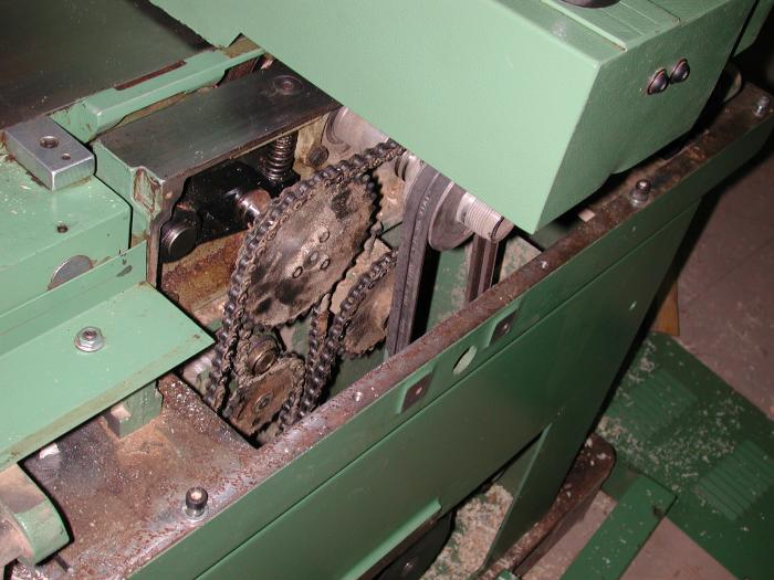

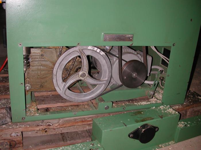

Bitte entschuldigt dass ich mich so lange nicht auf eure Antworten gemeldet habe. Aber dank eurer Bemerkungen, dass es sich um robusten Maschinenbau handelt, habe ich falsche Hemmungen abgelegt und inzwischen deutliche vortschritte mit der Casadei erzielt. Auf die Frage von Justus wo ich Wohne: In der Schweiz, Kanton Aargau, nähe Halwilersee.
Ich habe die Walzen mit viel Spray und vor allem mit dem justieren der Kettespanner zum laufen gebracht. Die Ketten waren so angespannt, dass sich die Walzen gar nicht bewegen konnten.

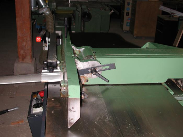

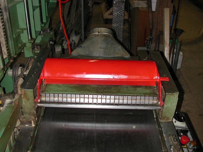

Die Rückschlagsicherung ist wieder funktionsfähig und die Abdeckung zum Dickenhobeln habe ich gerichtet und die gerissenen Schweissnähte erneuert.
Den Abrichtanschlag habe ich ebenfalls gerichtet, war nur geringfügig verstellt.
Der Dickenhobeltisch hat noch eine Höhendifferenz von 1.5mm zwischen links und rechts. Es ist mir noch nicht gaz klar wie ich die Spindeln einstellen kann.

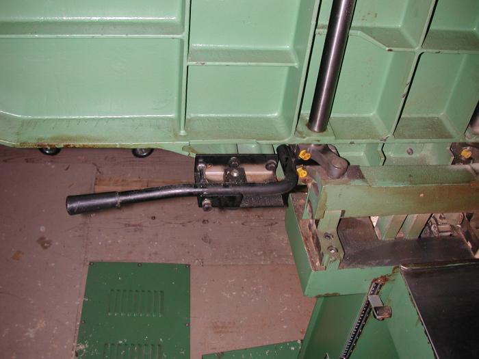

Beim Abrichten habe ich das Problem, dass die Werkstücke von vorne nach hinten eine ungleich Spahnabname haben. Das heisst, nach dem Hobeln ist eine Latte nach dem Hobeln hinten dünner als vorne. Ich vermute, dass dies an der Einstellung der Abrichttische liegt, es gibt auch einen Hebel, dessen Funktion mir aber noch nicht klar ist.
Für eure Hilfe bedanke ich mich herzlich

siehst du - eigentlich ja alles relativ einfache, logische Mechanik. Schön, dass du Fortschritte erzielen konntest; ich würde die Ketten noch ordentlich mit Kettenspray behandeln, dann sollte da längere Zeit Ruhe sein.
Zum Dickentisch: Der wird normalerweise ausgerichtet, indem die Spindeln entkoppelt und dann passend eingestellt werden. Dabei sollte aber der Tisch nicht verkanten. Ich weiß nicht, wie das im Detail an der Maschine gelöst ist, aber das ist meist auch nichts anderes als ein Kettentrieb im Maschinenkörper. Wichtig wäre mir, vorher zu klären, ob irgendetwas mechanisch beschädigt ist - die 1,5mm kommen nicht von selber. Solange du keine Tersa-Messer oder vergleichbare hast, solltest du auch überprüfen, ob die verbauten Messer(träger) parallel zur Messerwelle ausgerichtet sind (Messuhr + Stativ oder Lineal + Fühlerlehre oder Hilfskonstrukt aus Holz), bevor du was am Tisch verstellst.
Was den Hebel betrifft: Das sieht mir nach der Einstellung der Spanabnahme für den Abrichttisch aus. Falls der abgebildete Hebel am Abnahmetisch ist, dann kann man damit wohl die Position des Abnahmetisches zum Messerflugkreis (ist das entscheidende, der Körper der Messerwelle hat damit nur zu tun, wenn man den Messerüberstand penibel immer gleich einstellt) justieren. Ein Überstand der Messer zum Abnahmetisch von 0,05mm - 0,1mm hat sich bei mir als optimal erwiesen, grob wird das bei dir in einer ähnlichen Größenordnung liegen. Ohne Messuhr kann man das auch mit einer ebenen Latte einschätzen, aber Stativ+Uhr kosten (in für den Zweck ausreichender Ausführung) wohl kaum viel mehr als 50 und leisten immer wieder gute Dienste.

Ich habe bei der Maschine so ziemlich alles eingesprayt was sich sprayen lässt. Die Messerwelle ist eine 4-Messer Tersa. ich habe eigentlich gehofft, dass ich heute die neuen Messer einbauen könnte, werden aber erst ende Woche geliefert. Sobald die neuen Messer eingebaut sind, werde ich alles nochmals genau ausmessen und mich dann wieder melden. Eine entsprechende Messuhr habe ich, der fragliche Hebel ist am Abnahmetisch, die Feststellschrauben am Hebel habe ich mir nochmals genau angeschaut, sie sind anscheinend nicht Originalbestandteil. Auch sonst waren diverse Schrauben an der Maschine eher bastlermässig verbaut.
