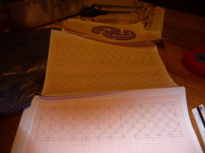

Angefangen hab ich mit einigen Skizzen auf Millimeterpapier, die Abwicklung eines kleinen Zylinders will ich bearbeiten.
Bild 1

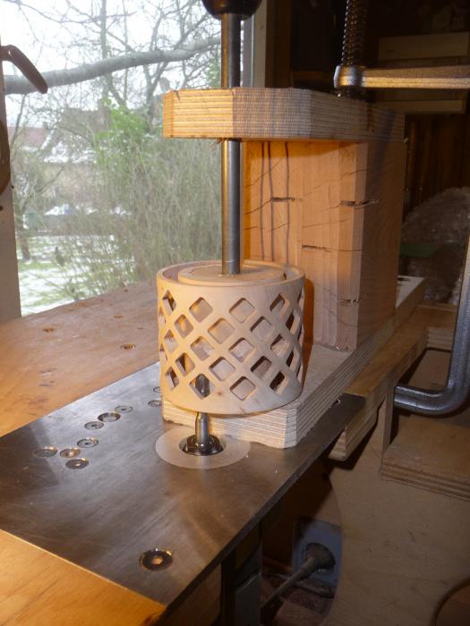

Als erste Arbeit die Fertigung eines kleinen Zylinders, da ich auf meine Drechselbank nur zwischen den Spitzen arbeiten kann, muss ich den Zylinder auf dem Frästisch machen, dazu eine kleine Einrichtung mit zwei Leimhölzern und einem Zwischenstück, ein Rest vom Balkenbett in Buche, eine ehemalige Stange (mit Kugel) von einer meinen schon zu Schrott gebrachten Wolfskraft-Bohrständer, 10mm dick, die entsprechende Bohrung in die Verleimte Holzkonstruktion.
Ein Rohling aus Birnenholz, auch mit der 10mm Bohrung, etwas Gleitmittel und es konnte losgehen, mit der rechten Hand drehte ich den Zylinder, mit der linken die Höhenverstellung meiner Fräseinheit, durch die stehende Anordnung entsorgen sich die Späne gut.
Von beiden Seiten, in der Mitte lasse ich einen Steg von etwa 3mm stehen.

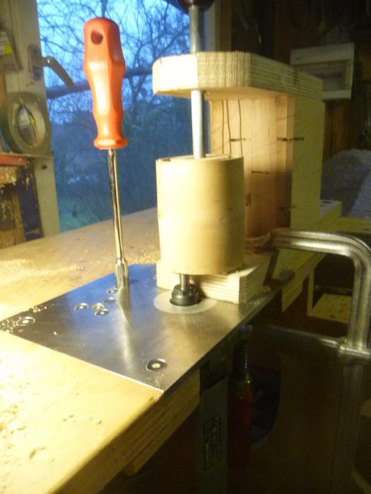

Auf diesen Zylinder kopiere ich mittels Kohlepapier das vorher gefundene Muster.

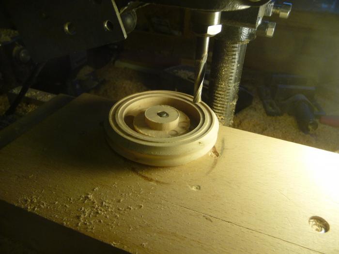

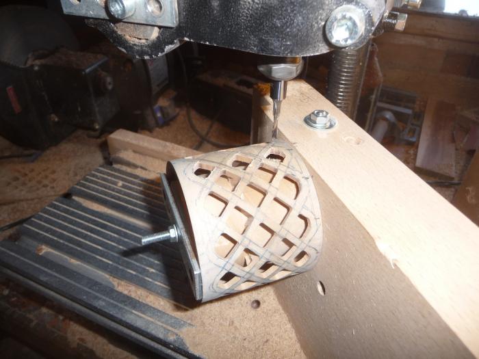

Mit diesem Teil dann auf den Kreuztisch unter dem Bohrständer, auch wieder ein Buchenstück, hochstehend, den Zylinder mit einer 6mm Gewindestange befestigt, das Buchenstück 45° schräg ausgerichtet, so beginne ich das Fräsen des Musters auf den Zylinder.
Bild 3
Nun muss ich den Reststeg noch entfernen, ich fräse so, dass zwei Segmente von etwa 5mm stehen bleiben, ganz entfernen darf ich die Stege nicht, es wäre um meinen Zylinder geschehen, mit einem Sägeblatt trenne ich dann die verbliebenen Stege. .

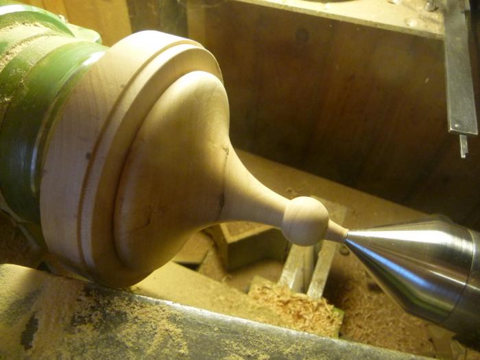

Ich fertige mir einen Adapter, er zentriert sich in der Öffnung im Deckel, auf der anderen Seite bringe ich eine Zentrierbohrung an, so kann ich mit meinem Teil auf die Drechselbank gehen und fertige den Deckel.
Bild 6

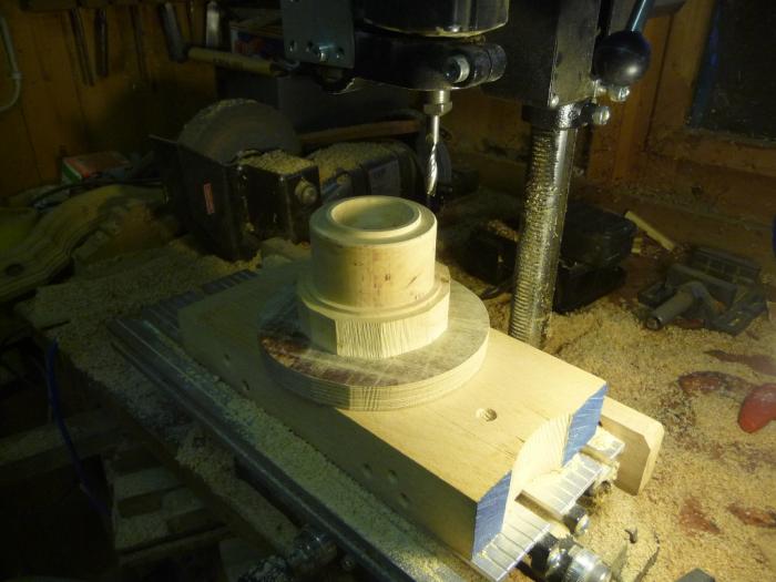

Ein nächster Rohling (alle aus Birne) bearbeite auch wieder mit dem 8mm Zentrierstift auf dem Kreuztisch unter dem Bohrständer, er soll zwei Zylinder zentrieren, dazu die beiden Planeinstiche mit einem 3mm Fräser.
Bild 7

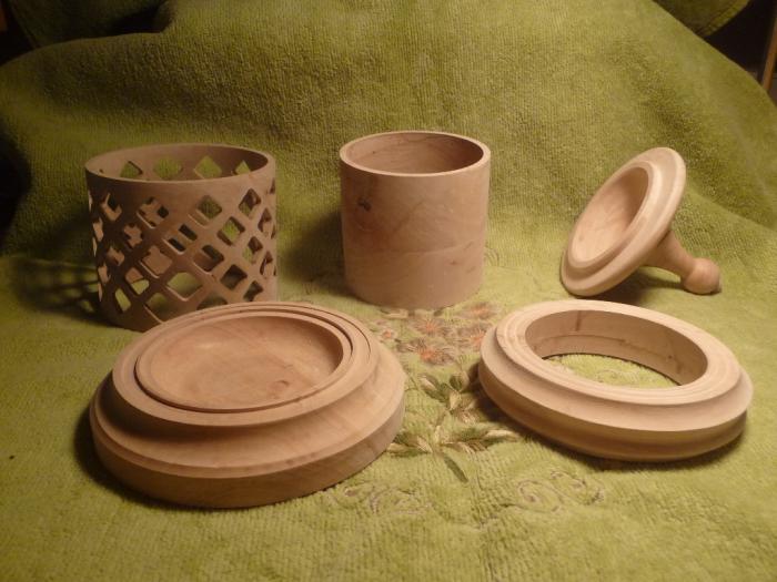

Nun kann man die Teile zusammenstecken, sie zentrieren sich gegenseitig, die Durchmesser sind aufeinander abgestimmt, fertig zum verleimen.
Bild 9
Zusammen gestellt sieht das dann so:
Bild 10

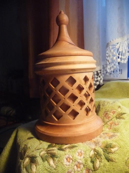

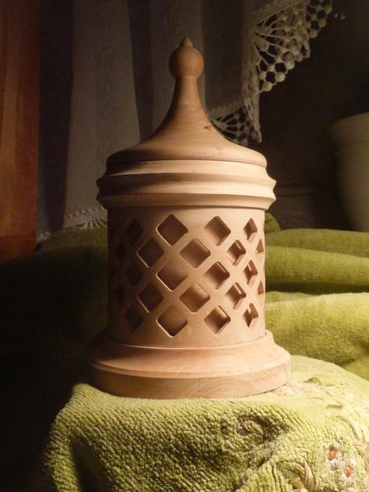

das fertige Teil *MIT BILD*
Danke für eure Kommentare, meine Frau und ich stellen fest, dass dieses Teil gut ankommt, immer wieder wird von einer ähnlichen Ausführung gesprochen, das man als Teelicht nutzen kann.
Justus, Du könntest mir ein wenig Nachhilfe ich Stillehre geben, ich arbeite immer meinem Gefühl nach.

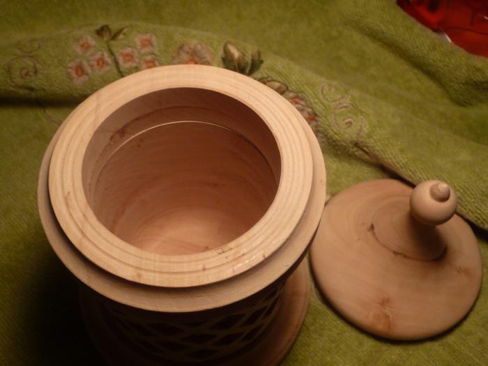

Ich hab das Teil oberflächen-behandelt und geleimt, das Leimen glückte mir nicht so gut, die Fixierung ist so in Ordnung, allerdings, als ich die mit Leim behafteten Teile zusammenfügen wollte, kam ich nicht bis zur gewünschten Tiefe und auseinander brachte ich es auch nicht mehr, ich hatte Angst ein Teil bricht mir, dumm gelaufen.
Ich werde wohl noch ein ähnliches Teil fertigen, bei dem ich dann zielgerichteter vorgehe.
Ein Bild mit dem fertigen Teil, ich hab noch an den Kreuzungspunkte der Stege mittels einem kleinen Zahnarztbohrer kleine Kuhlen angebracht.
Die dunklen Einschlüsse im Birnbaumholz wiederholen sich immer wieder, mir gefallen diese Flecken, beim Drechsel tat sich ein großer Hohlraum auf, auch ganz dunkel in der Farbe, ich dachte schon, ich müsste neu anfangen, beim tieferen drechsel blieben dann nur die dunklen Linien übrig.
