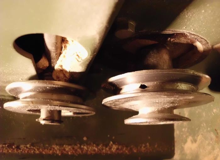

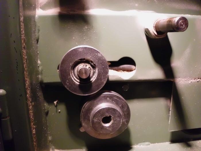

Frage zum Motorausbau mit Bildern *MIT BILD*
Beitrag von Hiltrud Noll »
bevor ich den Motor unter den Arm nehmen kann, muss ich ihn erst noch aus der Bandsäge bekommen. Dabei bin nicht sicher, wie man die Riemenscheibe von der Welle abbekommt. Die Welle hat eine Keilnut und die Scheibe ist wohl mit einer Passfeder gesichert. In der hinteren Nut befindet sich eine Bohrung, die senkrecht zur Keilnut geht. Soweit ich das abschätzen kann, befindet sich keine Madenschraube in der Bohrung, jedenfalls greifen weder ein kleiner Schraubendreher noch ein Inbusschlüssel. Ich habe nun überlegt, ob man durch die Bohrung mit einem Splintentreiber auf die Passfeder schlagen kann, um sie zu lockern. Andererseits bin ich nicht sicher, ob ich eventuell das Gegenteil erreiche und sich durch einen Schlag die Passfeder noch fester verkeilt.
Ich habe auf jeden Fall schon mal Kriechöl in die Bohrung gesprüht und frage mich nun, ob ich auf der Keilriemenscheibe direkt einen Abzieher ansetzen kann, oder ob - und wenn ja welche - Maßnahmen zur Lockerung der Passfeder zu treffen sind. Kennt sich jemand damit aus?
Die Maschine läuft übrigens nicht über Drehstrom sondern über Einphasenwechselstrom. Die Ausführungen über Elektromotoren im vorherigen Beitrag sind sehr informativ, aber ich kann nicht nachvollziehen, wie man mit einem qualitativ schlechteren Motor die Säge ruinieren können soll. Der Originalmotor hat 24 Jahre gehalten, wenn ein Ersatzmotor die halbe Zeit durchhält, ist es auch in Ordnung. (Mein Vater ist immerhin auch schon 87 Jahre alt). Wenn man Pech hat, stammen die beiden unterschiedlichen angebotenen Motoren aus derselben chinesischen Fabrik und unterscheiden sich tatsächlich nur im Preis. Wichtig ist natürlich, dass der Motor in die Maschine passt.
Gruß aus Münster
Hiltrud
sepp schick
Beiträge: 429
Registriert: So 9. Sep 2012, 16:09
Re: Frage zum Motorausbau mit Bildern
Beitrag von sepp schick »
Hallo es ist also die Scheibe ohne sichtbaren Segerrring welche du abziehen musst.Den Abzieher hinten anzusetzen hat schon manche Scheibe ruiniert besser wäre es den Abzieher in der Rille anzusetzen Und dazudie Backen von diesen zusammenspannen. Eine andere Möglichkeit könnte sein in eine Eisenplatte einen Schlitz so groß wie der Wellendurchmesser zu schneiden und diese zwischen Riemenscheibe und Motor hinein zu stecken um so eine bessere Auflage für die Backen des Abziehers zu erreichen und damit auch den punktuellen Druck auf die meist Gußriemenschebe zu vermindern.
Letzteres geht natürlich nur dann wen der Spalt zwischen Riemenscheibe und Motor ausrechend ist
Götz Seehaus
Beiträge: 10
Registriert: Fr 4. Jan 2013, 18:56
Beitrag von Götz Seehaus »
der Motor meiner BAS315 hat vor knapp einem Jahr seinen Geist aufgegeben - mit kleinen Stichflammen aus den Löchern für die Befestigungsschrauben :-o
Ich habe mir das "Original"-Ersatzteil von Metabo gekauft (230 EUR), das hat jetzt immerhin 0,75 kW.
Der Trick beim Abziehen der Antriebsscheibe war (ich habe keinen Abzieher - wie sieht so etwas aus?) von zwei gegenüberliegenden Seiten mit großen Schraubendrehern
aufgestützt auf dem Motorgehäuse die Scheibe hochzudrücken, nachdem - jetzt kommt's - die Scheibe mit dem Heißluftföhn erhitzt worden ist.
Wichtig: Mit beiden Schraubendrehern gleichmäßig drücken, um die Scheibe nicht zu verkanten.
Caramba hatte ich natürlich auch im Einsatz.
Jetzt läuft die Maschine wieder prima.
Viel Erfolg wünsche ich dir.
Beiträge: 3189
Abziehen der Scheibe
Götz,
das ist aber reine Glückssache was Du da gemacht hast. Wenn Du die abdrückenden Hebel (Schraubenzieher) auf dem Gehäuse abstützt, dann gehen die Kräfte über die Lager, das darf nicht sein, Rillenkugellager können solche Axialkräfte überhaupt nicht ab. Glaub mir, ich hab sowas studiert. Vieleicht ist es ja gutgegangen. Aber für Nachahmer: Scheibe anwärmen ist gut und kann helfen. Und die Abziehvorrichtung darf gern gebastelt sein, aber sie muss sich am Wellenende abstützen!
Jerrit
