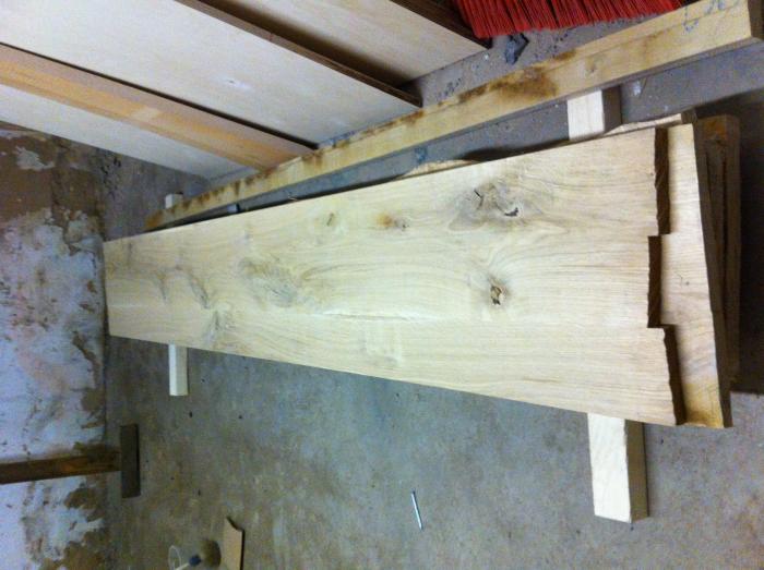

möchte mal wieder ein kleines Projekt von mir vorstellen, was in den letzten Wochen entstanden ist :

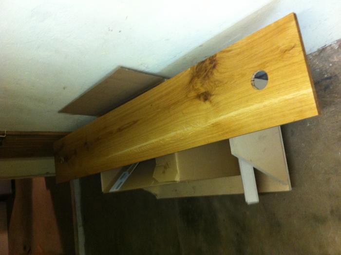

Ausgangsmaterial Roseneiche : Die oberen beiden Platten sind bereits fertig verleimt und gehobelt, da ich leider keine 30cm breiten Bretter hobeln kann!!

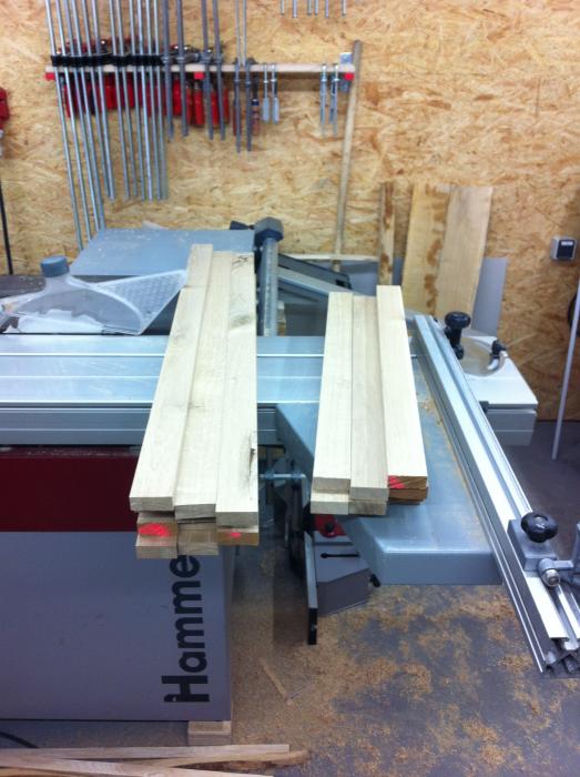

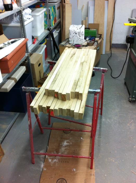

Danach besäumt, zugeschnitten und gehobelt :

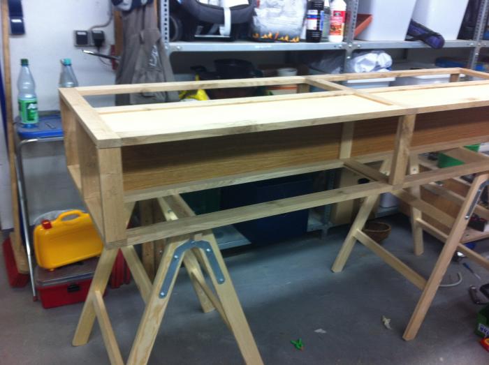

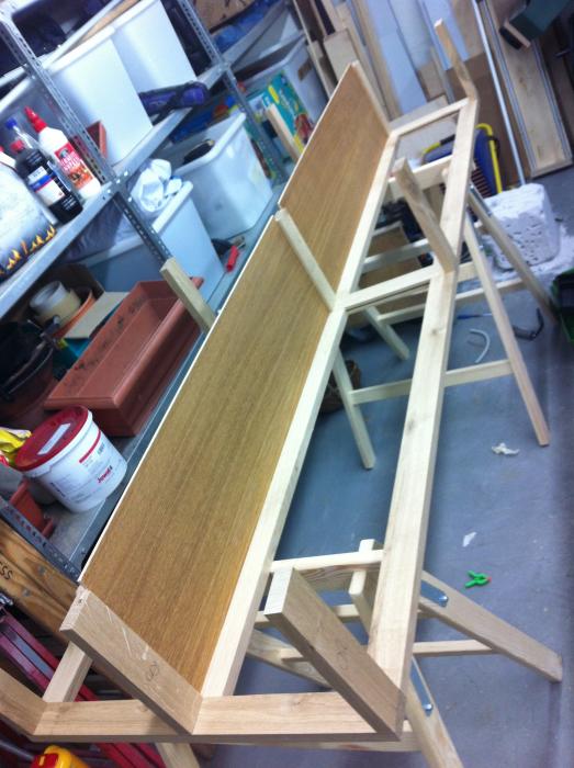

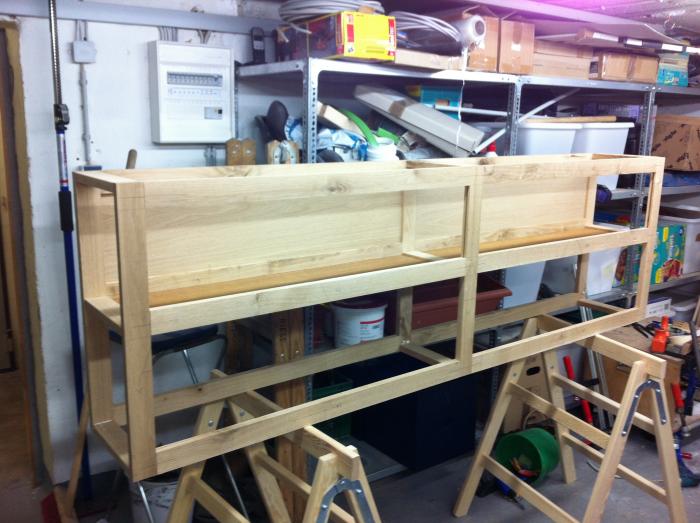

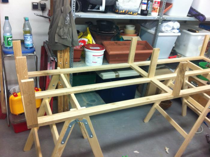

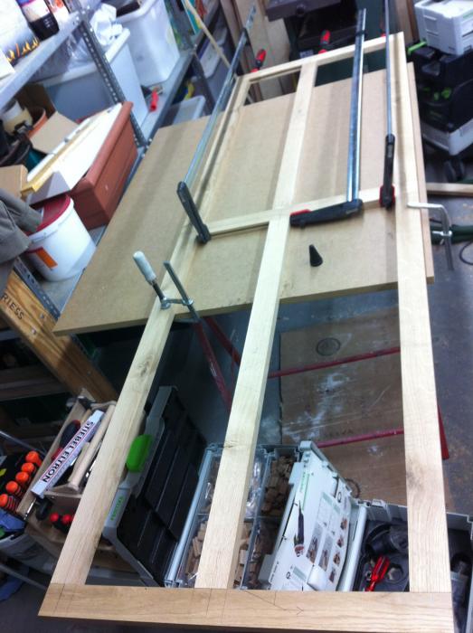

Danach habe ich die Rahmen auf Fertigmaß zugeschnitten und mit Dominos verbunden. Die Hinteren Leisten haben eine Nut zur Aufnahme einer Rückwand bekommen!

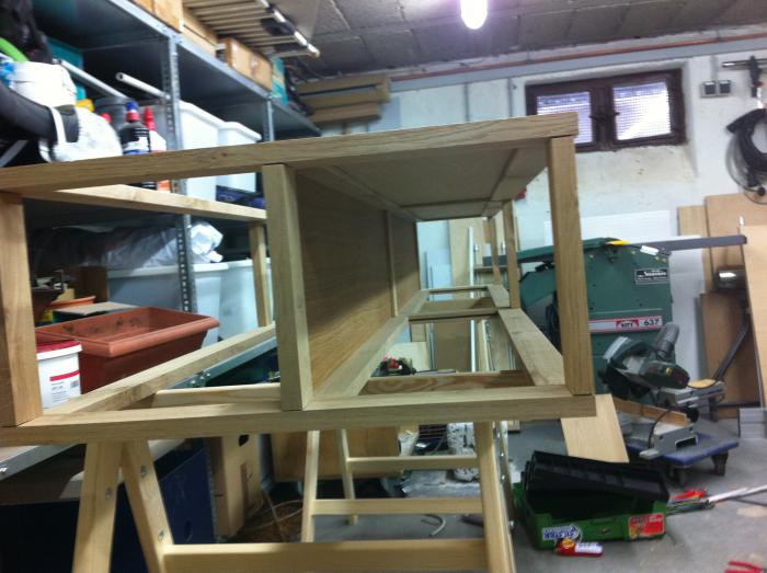

Danach habe ich die Zwischenstücke mit Dmonios verbunden und den Zwischenboden eingelegt :

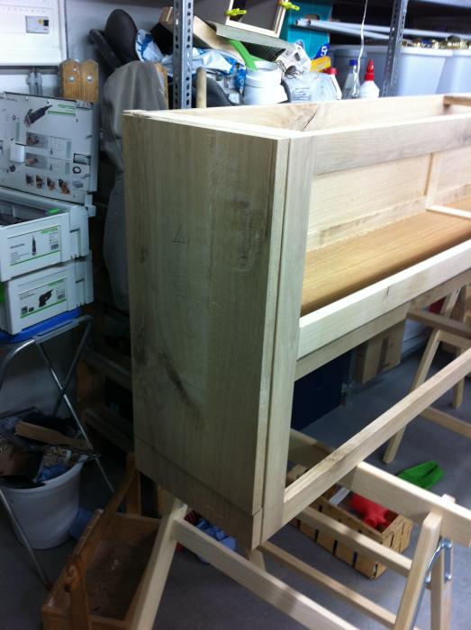

Nach dem Probeweisen zusammenbau wurden alle Teile gefast und geschliffen verleimt.

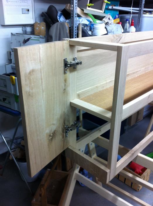

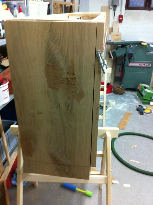

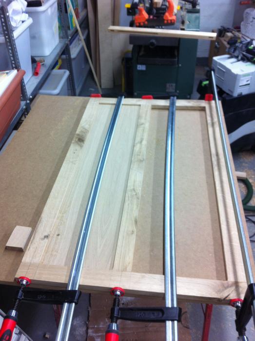

Danach ging es an die Türen :
Diese sollten ohne Griff zu öffnen sein, aus diesem Grund wurde ein PushToOpen Beschlag verwendet!

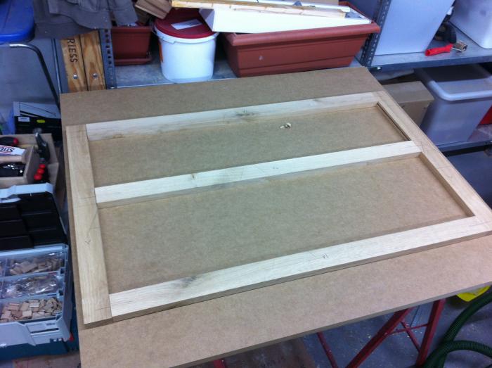

Die Türen werden von Pseudo-Gratleisten ( Leisten mit Langlöchern von hinten verschraubt) in Form gehalten!
Der untere Teil (7cm hoch) wird fest montiert, da sich in diesem Bereich die Sockelleiste befindet!
Nachdem alle Teile fertig waren, wurde das komplette Regal mit Festool HeavyDuty Öl geölt.
Die Abdeckplatte hat noch 2 Kabeldurchlässe bekommen, da auf dem Zwischenboden noch ein Mehrfachstecker samt Ladegeräten Platz finden soll. Das ganze Regal steht hinter einer Couch, sichtbar sind dann nur die Türen und die Abdeckplatte! Die Abdeckplatte wurd von unten verschraubt!

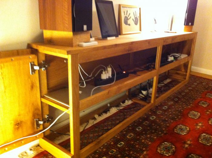

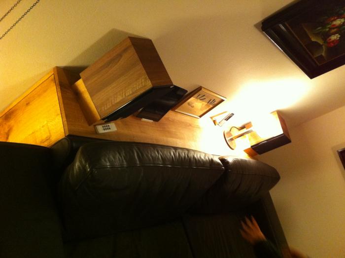

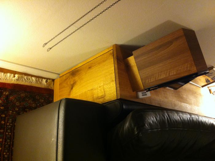

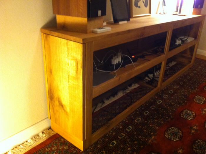

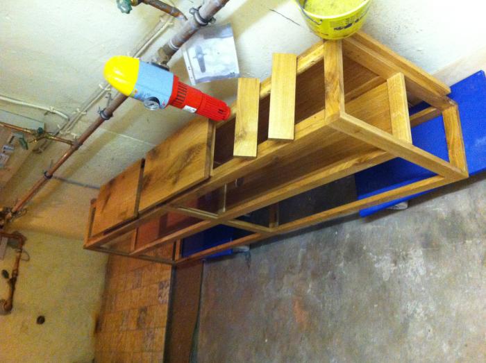

Gestern kam das Regal an seinen Bestimmungsort :

Du hast ein sehr schönes Regal gebaut. Mir ist aber erst durch Deinen zweiten Beitrag die Anwendung klar geworden nach dem das Sofa davor gestellt wurde.
Du hast an der Tür gespachtelt, was hast Du dafür genommen?

normalen Clou Holzkitt.
Das hat sich schon beim Bücherregal bewährt :

mir ging es so wie Frank u. sicher noch einigen. Ich konnte mir die Nutzung nicht so richtig vorstellen.
Eine Schöne Arbeit, leider sieht man davon nicht viel.

Roseneiche?
Beitrag von Jockel »
[In Antwort auf #71330]
Hi Marc,
bist du dir bei dem Spezialbegriff Roseneiche (Furnier) sicher?
Auf den Bildern sehe ich nur ziemlich astige normale Eiche.
Hast du die Schrauben in der pseudo Gratleiste eingesenkt? Wenn ja wie soll sich die Tür da ausdehnen/schrumpfen können?
Ansonsten schönes Projekt, wenn auch rel. aufwendig dafür dass man "nur" das obere Brett sieht.
Gruß Jockel

wurde mir von nem erfahrenen Schreiner so gesagt.
DIe Leisten haben Langlöcher, sieht man auf den Fotos schlecht.
Sicherlich sehr aufwendig, ich wollte aber zum einen den Materialaufwand so gering wie möglich halten, zum anderen wollte ich keine weitere Holzart fürs Gestell verwenden, eigentlich hätte es da Kiefer getan.

ja, natürlich ist "Roseneiche" astige eiche.
aber leute lieben schöne begriffe,
und die begriffsbildenden kleinen rosenknospenartigen astansätze sind ja auch dabei.
