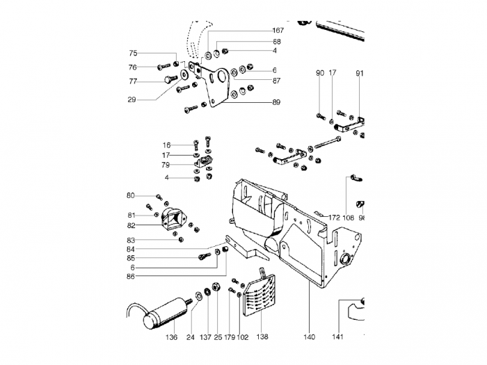

UPDATE: Metabo TK 1256, Schnitthöhen-Einstellung *MIT BILD*
Beitrag von Florian Baumer »
Update: ich konnte das Problem mit der Schnitthöheneinstellung erfolgreich lösen.
Das Problem bestand darin, dass sich über die Zeit aus Fett und Holzspänen eine sehr zähe und rauhe Masse gebildet hat, die sich zwischen den Führungsnuten und den darin beweglichen Schrauben festgesetzt hat. Konkret bewegten sich die Halterung für den Spaltkeil (89 in unten angehängter Zeichnung) nur noch sehr schwergängig gegen den großen Rahmen (140).
Nach Ausbau der Spaltkeil-Halterung war die Höheneinstellung plötzlich leichtgängig, praktisch spielfrei und der gesamte Bereich war erreichbar.
Ich habe daraufhin die Führungsnuten und Schrauben/Scheiben am Rahmen und am der Spaltkeil-Halterung gründlich gereinigt und neu gefettet. Nach Zusammenbau ist jetzt zwar wieder ein kleines Umkehrspiel da (etwa eine achtel Umdrehung), jedoch ist der Bereich 0 bis 56mm immernoch voll anfahrbar.
Ich kann mir vorstellen, dass im Laufe der Zeit die Mechanik wieder schwergängiger wird und eine erneute Reinigung der entspechenden Teile nötig ist.
Vielleicht hilft diese Schilderung anderen TK1256-Besitzern, die ebenfalls hier Probleme haben.
Florian
