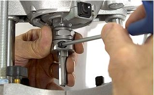

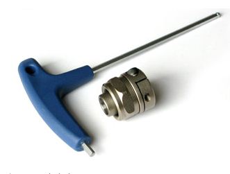

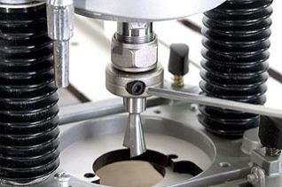

Suche Bezugsquelle für das abgebildete Schnellspannfutter für die Oberfräse.
Freue mich über jeden Hinweis.

schaut gut aus, ich habe jedoch folgende vorbehalte:
unwucht,
schlechte zentrierung,
ausgenudeltes gewinde, scheint nur M 5 in einem ?guß zu sein,
vorteil einen gabelschlüssel gegen inbusschlüssel zu tauschen?
zusätzliche bauhöhe,
zusätzliche verschraubung.
gut holz! justus.
Re: Schnellspannfutter für Oberfräse
Hallo Vornamensvetter!
Die Einwände von Justus teile ich zu 100%. Wenn der Fräserschaft nur auf der geringen Breite des (Klemm-)Rings gehalten wird ist das viel zu wenig. Ausserdem muss diese einseitige Klemmung unweigerlich zu Abweichungen vom Rundlauf führen. Gute Spannzangen sind 6-8 fach geschlitzt.
Das Ganze erinnert mich an die "schlechte Idee" aus Käpt Blaubär. ;-)
