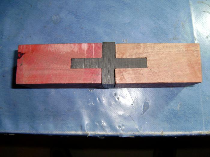

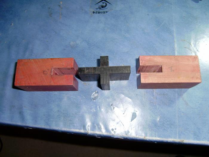

zusammenpassen (viel Feilerei) und verleimen - vorher aber noch die Feinarbeit, damit die Fugen dicht werden:

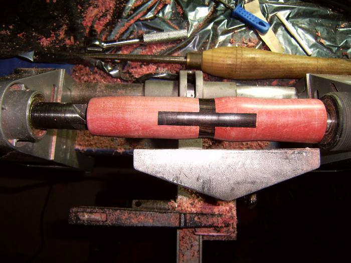

Ab auf die Drechselvorrichtung --> drechseln und polieren:

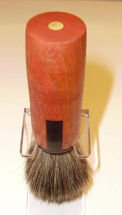

War doch gar nicht so schwer *MIT BILD*
[In Antwort auf #70092]
eigentlich wollte ich das Teil nur in der Mitte durchsägen und um 90 Grad verdreht wieder zusammenleimen.
Dann hab' ich gesehen, dass so eine Hälfte nicht schlecht aussieht.
Hatte ich da nicht noch einen Rasierpinsel aus Dachshaar rumliegen?
Voila! Der nächste Pinsel (eigentlich zwei - ich muss mir noch so einen Rasierpinsel holen):
Ein kleiner Messingstift, in den ich mein Zeichen eingraviere, ist stirnseitig eingeklebt.
Die Oberfläche mit Lumber-Jack Holzöl von Clou eingelassen - man wird von der Auswahl an Holzölen im Baumarkt förmlich erschlagen...
Ich glaube, dass sich mein Sohn und mein Freund Micky darüber freuen :-)

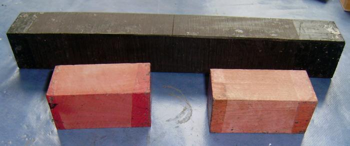

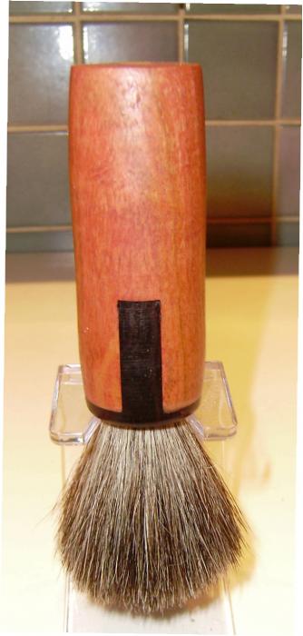

mich verwundert Bild 3 und 4-soll keine kritik sein!
Bild 3 nicht "sauber "gearbeitet >augemerkliche Lücken, schiefe schnitte beim trocken zusammenpassen und Bild 4 alles nahe zu perfekt zusammenpassend
oder täusch ich mich ?
ich hätt da zwei sachen draus gemacht in gleicher Optik
das rote Holz als Hauptkörper mit schwarzem Holz an den enden -Enden verschieden gestaltet -aber gleich als paar.
als Minivase oder Zahnhbürstständer oder kerzenhalter oder lämpchenständer .

Hallo Marc,
das ist zunächst einmal richtig: die Teile sind ziemlich schief von der Bandsäge gekommen (Bild 3)
und bis zu Bild 4 habe ich mindestens 1 Stunde mit einem sehr scharfen Stechbeitel, diversen Schlüsselfeilen und
mit Schleifpapier die Fugen fein angepasst.
Ich habe die 3 teile nicht verklebt oder verleimt, erst als ich sah, dass sie sich auf der Drechselvorrichtung
leicht gegeneinander verschieben, habe ich mit ein wenig Sekundenkleber nachgeholfen.
Ich wusste wirklich nicht, was ich mit dem Teil anfangen soll. Darum wollte ich es in der Mitte aufschneiden und um 90 Grad verdreht wieder zusammenleimen.
Erst da fiel mir ein, dass das zwei schöne Rasierpinsel werden könnten und ich habe diesen Weg weiterverfolgt.
