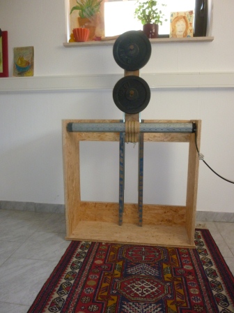

ich hab hier noch einen Nachtrag zu einem Thema, daß vor längerer Zeit ausführlich besprochen wurde: Der TV-lift. Er wird verwendet um etwa aus einem Siedeboard einen Flachbildfernseher elektromechanisch herausfahren zu lassen. Dereinst sind für den elektromechanischen Teil verschiedene Lösungsansätze besprochen worden. Einen dieser Ansätze habe ich als Prototyp gebaut und möchte ihn hier noch kurz vorstellen:

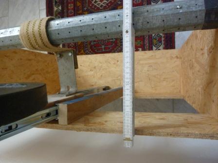

An zwei 60cm Vollauszügen ist ein Brett befestigt, an dem schließlich der Fernseher aufgehängt wird. Im Bild sind zu Testzwecken zwei 10kg Hantelscheiben angebracht. An dem Brett ist mithilfe eines Stahlwinkels ein Hanfgurt befestigt. Ein Rolladenrohrmotor wird benutzt, um den Gurt aufzuwickeln und damit das Brett mit den Gewichten anzuheben

- Der Prototyp hat bereits eine Last von 30kg gehoben!

- Man müßte noch ein paar Gedanken in die mechanische Entkopplung investieren (Geräuschminderung)
- Der Motor bietet keinen Klemmschutz
- Der benötigte Bauraum ist gegenüber einem Linearmotor größer
