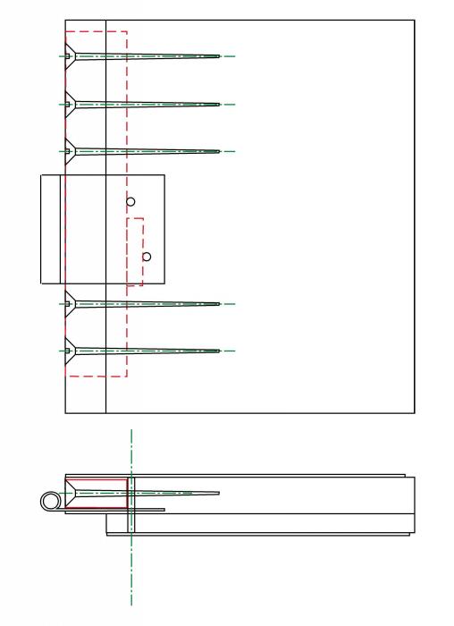

Die im August in diesem Forum (in anderem Zusammenhang) vorgeschlagene Lösung, die Tür zu heben und die Bänder neu zu verbohren reicht hier nicht aus, weil ja das Holz gebrochen ist.
Was haltet ihr von diesem Vorschlag zur Reparatur, die so unaufwendig wie möglich sein sollte:
Ich stemme das gebrochene Stück des Falzes bis zu den Fitschenstiften aus und ersetze es durch ein angepasstes Stück Eiche. Mit Epoxidkleber und Schrauben befestige ich dieses Ersatzstück und zwinge damit das Band wieder an seine ursprüngliche Lage.
Was haltet ihr von diesem Lösungsansatz?
Und wie würdet ihr das Band in der Zarge wieder in seine ursprünglich lotrechte Lage bringen?
Oder würdet ihr andere Lösungsansätze verfolgen?
Ich freu mich auf Eure Antworten und danke schon im Voraus herzlich für alles was kommt.
