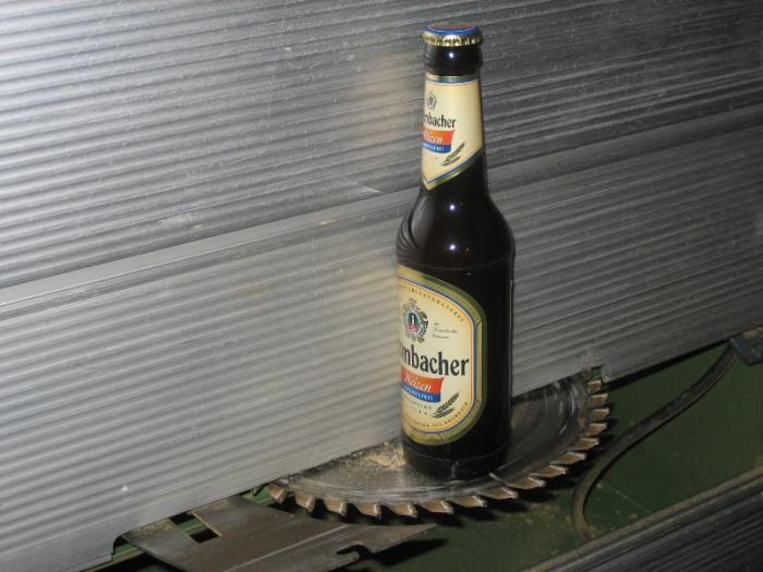

Re: Probleme mit Elektra-Beckum PK250 *MIT BILD*
Beitrag von Rafael Neumann »
Thomas Kaes
Beiträge: 729
Beitrag von Thomas Kaes »
Komisch, bei mir ist der Entharzer für Sägeblätter irgendwie anders verpackt ;-)
dieses Bild zeigt nicht nur den einzigen Harzentferner, der mir gut bekommt, sondern auch, dass das Sägeblatt, das bis heute Abend noch in der Säge verschwunden war, wieder das Licht der Werkstatt erblickt hat.
An dieser Stelle ganz lieben Dank an Johannes, der mit seiner Telefonhotline dafür gesorgt hat, dass es gelingen konnte. Es war eine gewisse Fummelei, die Teile in der richtigen Reihenfolge hin- und herzuschieben und dabei die entsprechenden Teile herauf- und herunterzutüdeln und es gab ein paar Knackpunkte, die man beachten muss. Tut man dies aber, funktioniert es recht gut. Wenn ich wieder etwas Luft habe, ergänze ich - wenn Interesse besteht - noch die Liste von Johannes mit den passenden Angaben dazu. Ich habe auf jeden Fall einen Mordsspaß, dass diese schöne Maschine wieder funktioniert.
Heute habe ich sie nur noch auf die Füße gestellt, morgen wird der Schiebetisch sauber eingestellt und dann kann es endlich wieder losgehen.
