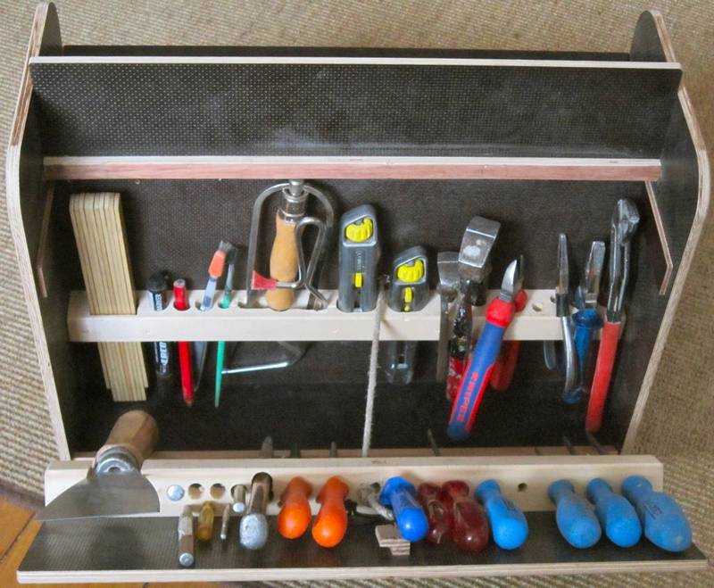

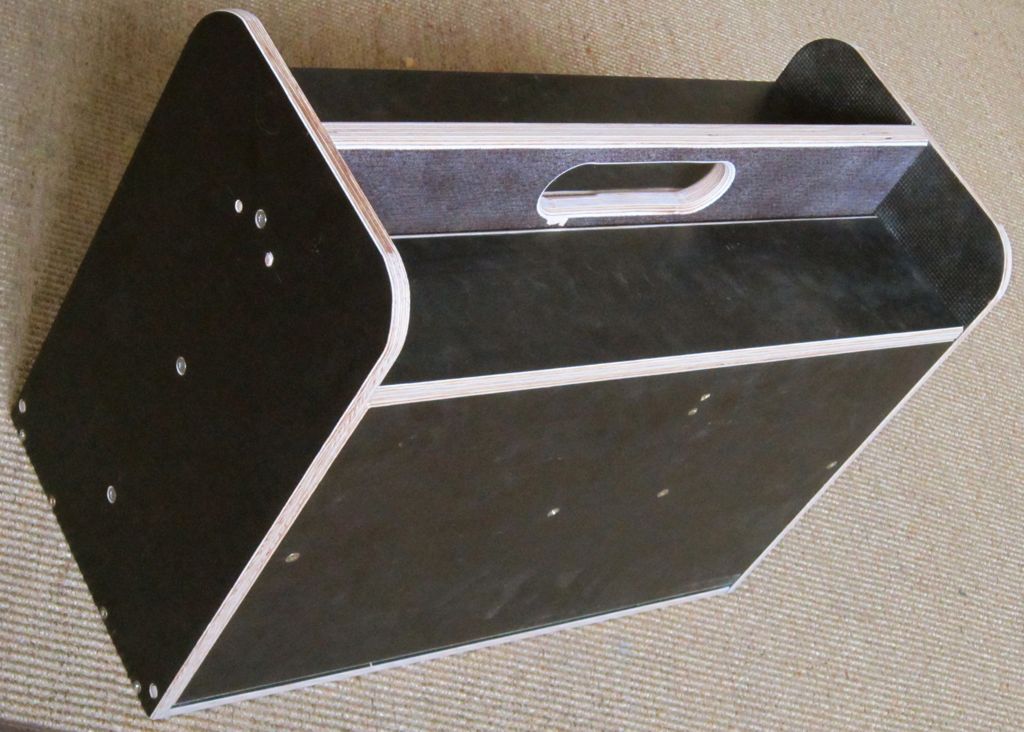

lange habe ich mir Gedanken gemacht, wie denn der für mich optimale Werkzeugkasten aussieht. Wichtig war für mich (im Gegensatz zu wohl vielen), dass der Kasten geschlossen ist, und auch schnell zu schließen ist, um die Werkzeuge und den Kasten selbst sauber zu halten. Da ich auch oft Renovierungsarbeiten durchführe, ist das besonders wichtig.
Trotzdem will ich zumindest auf die wichtigen Werkzeuge schnellen Zugriff. Viele scheinen den Systainer mit innerem Werkzeugträger zu mögen, das war auch mein Favorit. Allerdings dachte ich dann: Wenn ich sowieso einen Werkzeugträger bauen muss, kann ich mir auch die Kosten für den Systainer sparen und den Werkzeugträger geschlossen bauen.
Als Material habe strapazierfähige Siebdruckplatten verwendet, leicht ist die Kiste nicht geworden, ich wäre vielleicht auch mit geringeren Wandstärken ausgekommen, beim nächsten Mal.

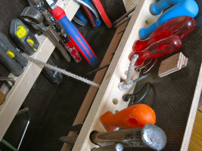

Ach ja, das Seil, was da (hoffentlich) zu sehen ist, dient einmal als "Anschlag" für die Klappe. Wenn die Klappe zu ist, wird der Knoten oben hinter den Haken gehängt und verriegelt so die Klappe.
Da der Werkzeugkasten symmetrisch ist, habe ich die andere Seite (deren Innenausbau ich noch nicht abgeschlossen habe) nicht dargestellt.

Oh, jetzt hat es funktioniert, ich freue mich!! Dann kommen hier noch die zwei, wo man das mit dem Seil sieht: Es dient als Anschlag, um das Aufklappen zu begrenzen, und gleichzeitig als Riegel im zugeklappten Zustand - dann muss der Knoten hinter den hölzernen Haken gehängt werden.
