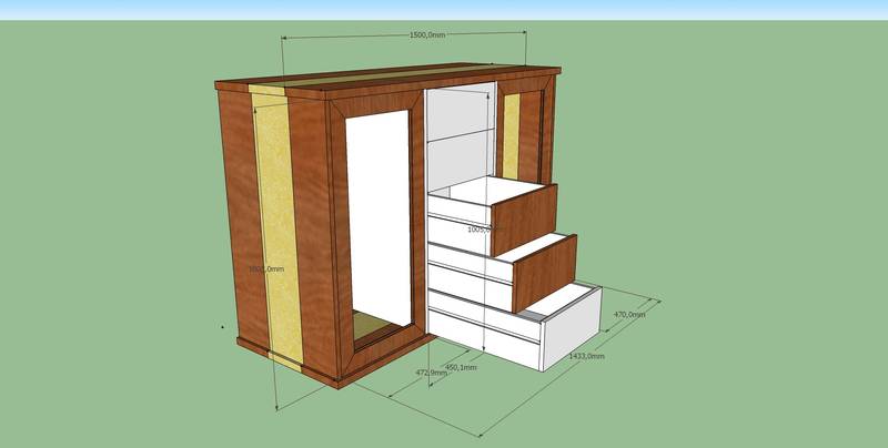

ich bin nun seit Tagen am planen eines Sideboard aus Kirsche und Ahorn.
Ich habe mal mit Sketchup einiges gezeichnet und wollte meinen Entwurf der Allgemeinheit einmal vorstellen. Vielleicht habe ich etwas übersehen oder es gibt einfachere Lösungen. Etwas Kopfschmerzen machen mir die Rahmentüren auf Gehrung.
Die Türen sind momentan noch Ohne Füllung gezeichnet.
Als Zwischenwände wollte ich ein einfaches Holznehmen und einen obtisches Streifen Kirschholz aufleimen.
Die Schubladen wollte ich aus Fichte oder Kiefer machen und dann Kirsche aufdoppeln.
Mit der Aufdoppelung sollen die Auszüge verdeckt werden.
Ich hoffe ich habe nichts vergessen :-)
Gruß Martin

Was für eine Führung sollen die Schubladen denn bekommen? Ich würde die Schubkästen wahrscheinlich aus Birke-Multiplex machen. Für die Zwischenwände könnte ich mir Bucheleimholzplatte vorstellen. Gibt es noch mehr Bilder? Wie groß soll der Schrank werden?
Martin Kelbert
Beiträge: 81
Registriert: Mi 28. Jun 2017, 20:54
Re: Schrank
Beitrag von Martin Kelbert »
Der Schrank wird 1,5m lang, 1,1m und 60cm tief.
Mehr Bilder gibt es und werden morgen reingestellt.
