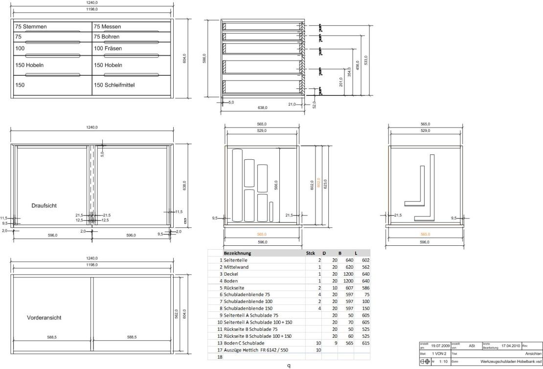

Re: Unterschränke unter Arbeitstisch - Skizze
[In Antwort auf #57795]
Moin Bernhard,
wie Thomas ja schon schrieb, hab' ich sowas gerade fertig - herzlichen Dank Thomas für das Kompliment mit der Doku.
Ich hab' bisher sehr gute Erfahrungen gemacht. Unter den Schubladen ist 10 cm Platz. Für die Füße und um ab und an mal zu fegen.
Da ich an der Hobelbank - die eine Höhe von 90 cm hat - eher selten sitzend arbeite, ist das prima.
Die Skizze, die ich dazu mal gemacht hab' sieht so aus (nicht alle Maße stimmen) und hilft vielleicht als Ideenspende.
Unter einer noch vorhandenen Werkbank habe ich aktuell fahrbare Schräne, die dank der Rollen auch 10 cm Bodenfreiheit haben. Die sollen mittelfristig ersetzt werden. Die Skizzen dazu hab' ich neulich unter
http://www.woodworking.de/cgi-bin/forum/webbbs_config.pl/noframes/read/49754 gepostet.
Die Dinger nutze ich auch schon mal als mobile Ablage, Verlängerung oder Auslauf für die Kreissäge oder so.
Je nach Deinen Platzverhältnissen würde ich ggf. auch einige der Unterschränke als Rollies bauen.
Viel Spaß beim Umsetzen Deiner Ideen.
Gruß aus HH
Andreas
hallo,
nur ein Gedanke, den ich an meinem Werkbank umgesetzt habe :
sehr oft ist etwas vorne am Werkbank eingespannt, das den Zugang zu den Schubladen oder Fächern behindert.
Aber die Seite ist meist immer frei zugänglich. Ich habe daher bei mir einen Teil der Fächer mit der Öffnung zur Schmalseite hin orientiert - sie sind immer zugänglich.
gruss
reinhold
