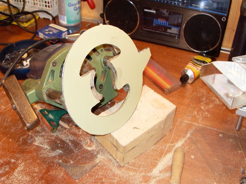

Ich wollt es endlich auch mal probieren ein Bild hier zu posten.
Meine schon etwas betagte Oberfräse brauchte eine neue Gleitsohle.
Das Material ist ca 0,5mm Resopal,
ein Rest von einer Küchenfront,einfach
mit Pattex aufgeklebt.
Vorbereitung,einfach nur die OF auf das Resopal gelegt,
angezeichnet und mit der OF und einem V-Nutfräser
freihand ausgeschnitten.
Nach dem kleben nur mit dem Proxxon Schleifer
die Überstände abgefräst.
