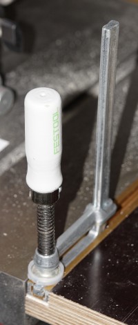

durch ein Gespräch mit Guido auf der Holzhandwerk bin ich auf die Idee gekommen mal zu probieren, ob meine Festool-Zwingen in die verbauten Incra-T-Nut-Schienen passen. Und siehe da - sie passen wie angegossen (viel besser als die zölligen Schräubchen die ich bisher verwendet hab).

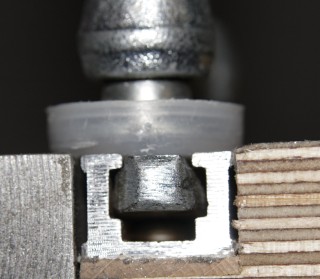

bzw. in groß
OK - bei einer Schiene hab ich beim Einbau eine leichte Biegung reingebracht - da wird's dann schon knapp - aber bei den grade verbauten Schienen geht's super.
Nur mal so als Anregung.
