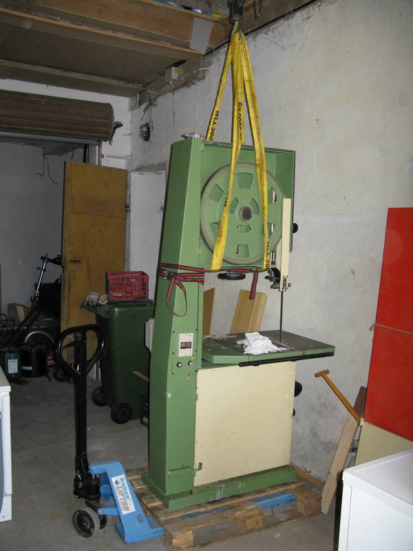

Nun ein paar Bilder vom Transport. Falls das auch mal einer machen muss, kann dann mal sehen wie's geht ;)

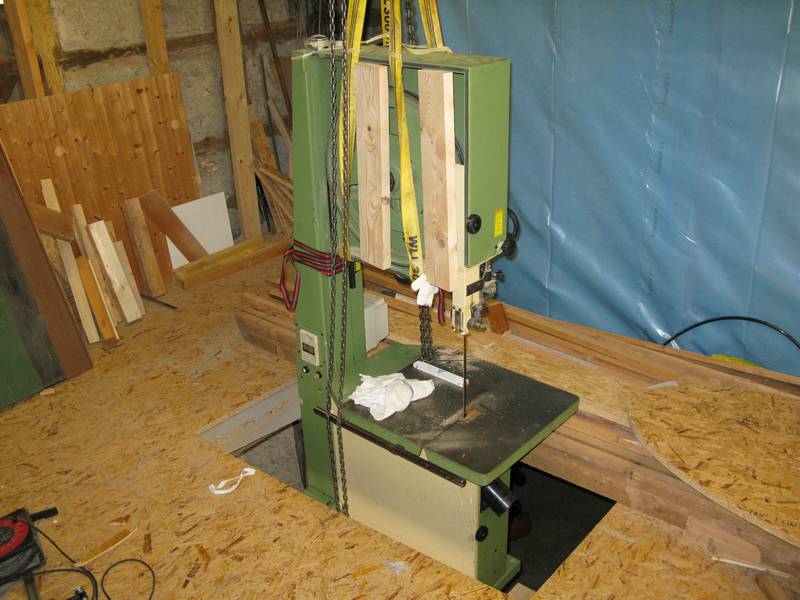

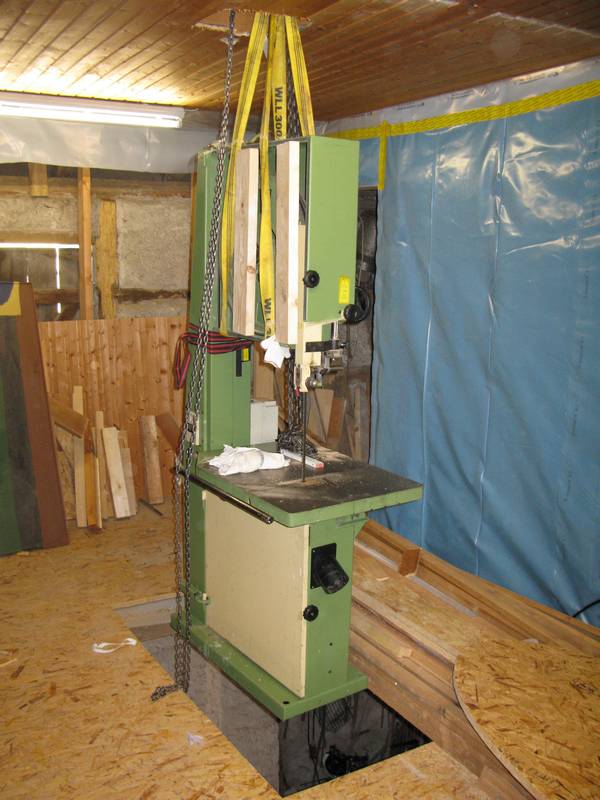

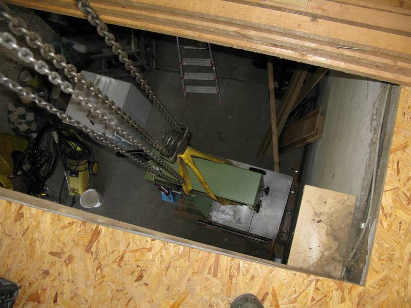

Hab die Säge an einem Kettenzug(geliehen vom Landmaschinen Händler) im Gebälk über der Werkstatt festgemacht und dann gemächlich hochgezogen.
Leider war der Aufbau von Kettenzug und Hebegeschirr zu hoch um ihn direkt an der Decke festzumachen und der Zug zu kurz um das Ganze auf einmal zu heben. So wurde die Winde zuerst niedrig angebracht und die Säge auf ein 'professionelles' Podest aus Paletten und Steinen angehoben. Um dann den Kettenzug weiter oben fest zu machen und die Säge die restliche Strecke hochzuziehen.
Falls sich jemand fragt, warum ein Handschuh unter dem Hebezeug eingezwickt ist. Das war meine anti-rutsch Unterlage.(Handschuh mit Gummi Noppen)
