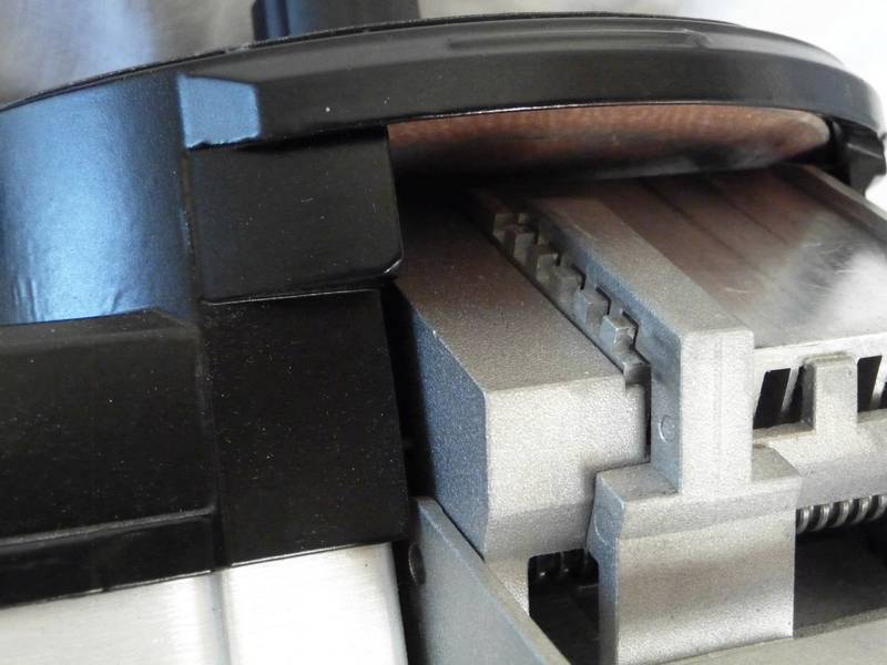

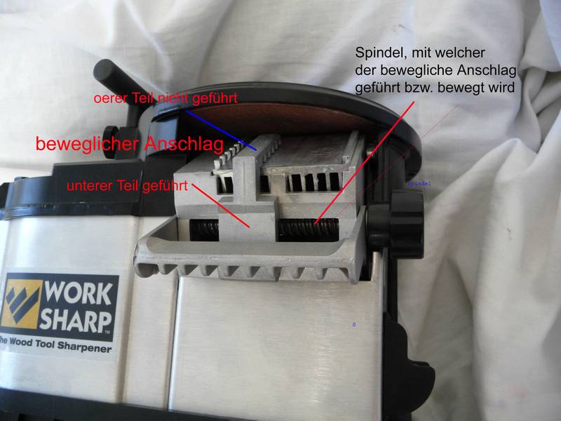

Dieser untere Werkzeugeinschub für gerade Schneiden bis 5,1cm Breite ist vom Prinzip her einer der wesentlichen Pluspunkte der WS 3000, in der Ausführung aber leicht suboptimal. Gemäss Anleitung sollte ja das Werkzeug beidseitig geführt werden, einerseits durch einen festen Rand der Auflagefläche und andererseits durch eine verschiebbare Führung. Dieser bewegliche Anschlag ist ein längerer Bügel, der unter der Einschubfläsche von einer Spindel bewegt wird.
Diese Teile sind nun nicht nicht unbedingt mit hoher Festigkeit und Präzision gefertigt. Der Bügel oben hat auf leichten Druck mehr als einen Millimeter Spiel nach rechts oder links.
Das ist dann nicht so kritisch, wenn der bewegliche Anschlag das Schärfobjekt an der linken Seite führt (was für Werkzeuge über 2.5cm Breite empfohlen wird). Da die Drehrichtung der Schleifscheibe das Schärfobekt an den rechten Anschlag drückt, wird die Nachgiebigkeit des verschiebbaren Anschlages dann zum Problem, wenn er gemäss Anleitung bei schmalen Beiteln als rechter Anschlag verwendet wird. Es ist nicht damit getan, den Anschlag bis ans Ende des Spiels zu drücken, da ich Zweifel habe, ob dann die Rechtwinkligkeit noch gewahrt bleibt.

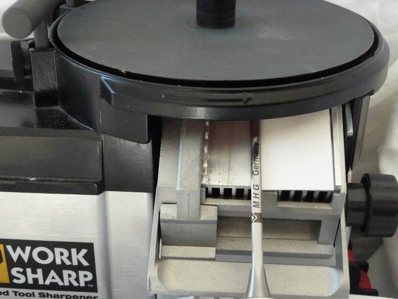

Da für mich die Führung des Werkzeuges auf der linken Seite nicht so wichtig ist (manchmal sogar störend, weil die Gefahr des Hakelns besteht) , habe ich mich entschlossen, nur eine Führung rechts zu verwenden. Für schmalere Werkzeuge (und um die ganze Fläche der Schleifscheibe besser auszunützen) habe ich mir ein paralleles Plättchen (selbstklebend) gemacht, das ich bei Bedarf als – nach links verschobenen - rechten Anschlag verwende.
(Erst nach dem Fotografieren habe ich bemerkt, dass ich das Plättchen hier nicht ganz bündig an den rechten Anschlag geklebt habe. Bitte in Gedanken gerade rücken!)

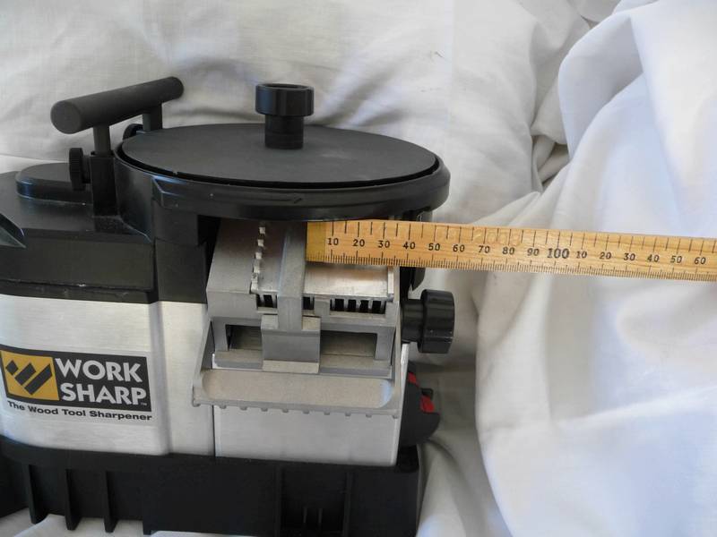

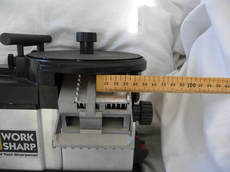

Um die ganze Breite der Schärföffnung (bei mir in Übereinstimmung mit dem Handbuch 2“ also 5+cm, im deutschen Prospekt 5,82cm??) auszunützen, muss man den beweglichen Anschlag aus dem verfügbaren Bereich hinausbewegen, was dadurch möglich ist, dass die beiden Anschlagflächen gezahnt sind. Das reibungslose Funktionieren dieser Konstruktionsidee setzt natürlich eine erhebliche Präzision voraus.
Bei meiner Maschine verklemmen sich die beiden Teile leicht, das heisst, ich muss oben manuell etwas nachhelfen. Dies ist zwar kein Weltuntergang, doch begünstigt dieses Verklemmen das oben erwähnte Spiel des beweglichen Anschlages.
