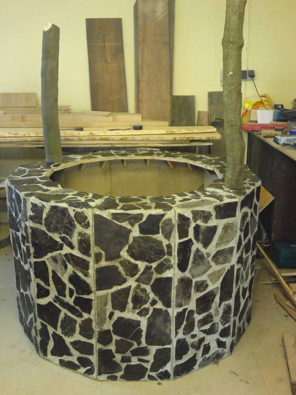

Hallo an alle
Bald ist es wieder so weit, wie in den letzten Jahren fahre ich zu einen Kindermusicel nach Potsdam. Letztes Jahr hatte ich ein Steuerrad gebaut, dieses Jahr sollte es ein Dorfbrunnen sein. Er sollte möglichst alt aussehen, transportabel,funktionstüchtig und leicht zum zusammenbauen. Die Größe im Durchmesser zwischen 1m und 1,5m. Höhe 80-90cm. Nun ja das waren meine Vorgaben und das war das Resultat:

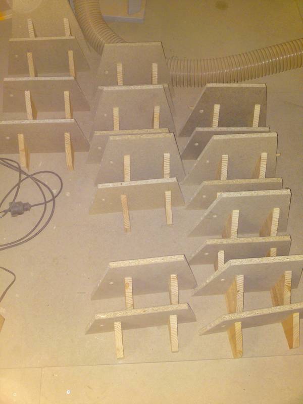

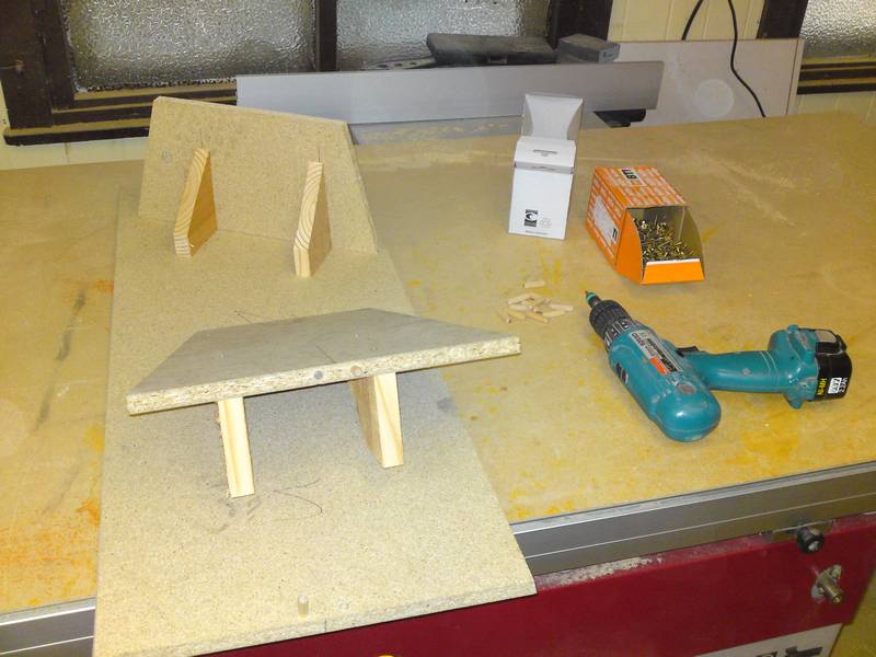

Kopf und Fußteile mit Winkel zum Abstützen, Material aus Spannplatte, Winkel aus Restmaterial

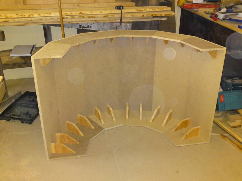

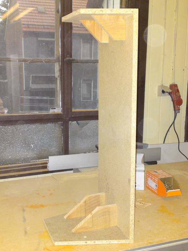

Zusammenbau mit Frontplatte

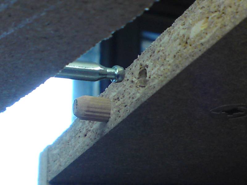

Verbindung mittels Exenter und Dübeln

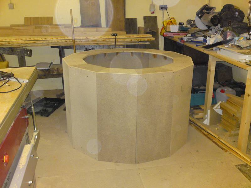

Alles im Winkel von 15 Grad, das gibt dann 12 Teile für einen Kreis
Danach ging es in den Wald, eine Stelle hatte ich,dort gab es Schiefersteine.
Die Stärkeren hatte ich noch im Wald gespalten, so das ich dünne Schieferplatten herausbekommen habe. Diese wurden noch Grundierung der einzelnen Teile aufgeklebt mit Baukleber
Ausgefugt wurde mittels Zement und feinen Sand. Eine Schweine Arbeit, hatte ich voll unterschätzt.
Und so sieht das ganze dann fertig aus.

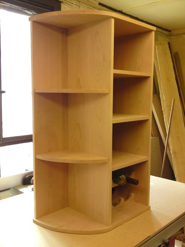

Kurz bevor ich das in Angriff genommen habe, ist auch noch ein Geburtstagsgeschenk fertig geworden, ein kleines Regal für die Ecke, Material Buche

richtig gut wurde dein Brunnen! Was mir besonders gut gefällt: du machst aufwendige Sachen für soziale Zwecke. Dafür gebührt dir aufrichtige Anerkennung. Die Einstellung, für andere etwas zu machen, ohne auf den eigenen Nutzen zu schauen, ist leider heute selten geworden. Umson höher ist sie zu schätzen!
Was du machst, ist nicht nur so auf die Schnelle zusammengenagelt, sondern aufwendig geplant und gebaut. Mein Respekt!

der Brunnen ist super geworden und wird das Musical sicherlich optisch bereichern. Schon einmal an eine Karriere als Bühnenbildner nachgedacht?
Wie Klaus schon geschrieben hat, verdient Dein Engagement höchste Anerkennung.
